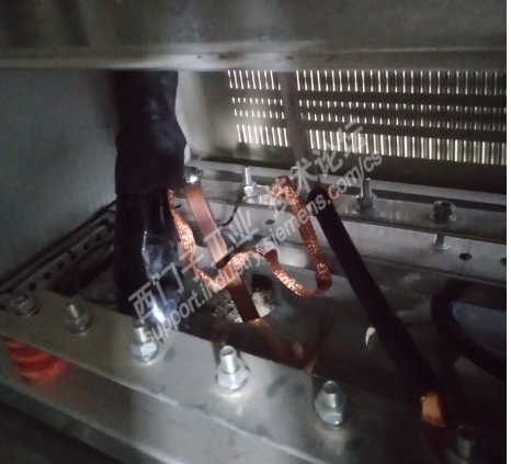

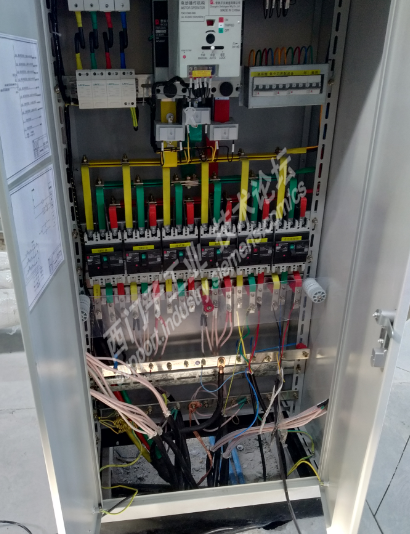

到达现场后,我查看了新车间动力电柜接线。电柜为三相五线制进线,接地线为车间钢结构接地,车间为新车间。
用户供电及接地
    简单的用万用表交流电压档测量机床设备的N线与地线时,显示G-N之间带有40-70VAC电压,电压在该范围内来回波动;两线之间接触时会产生火花。因是新厂房,电源供电系统也是在测试阶段。
