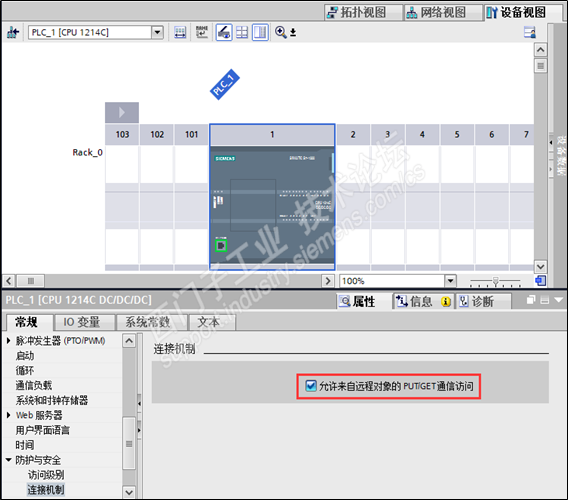

1、 PLC侧需要设置勾选允许来自远程对象的Put/Get通信访问
对于西门子1200/1500系列,必须要勾选允许Put/Get访问,对于200Smart/300/400,则不需要。

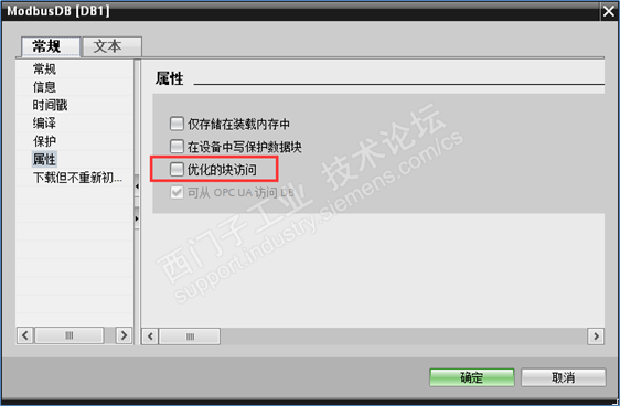

2、对于DB块读写,需要去除DB优化访问
对于基于博图开发S7-1200/1500的项目,如果要与DB块数据通信,需要要去除DB的优化的块访问,对于200Smart/300/400,则不需要。如果希望通过标签通信,可以采用OPCUA。

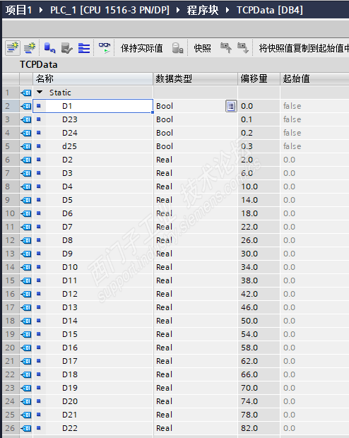

3、务必保证通信地址是有效地址
通信地址是有效地址,这句话该怎么去理解呢?因为PLC大多数是基于存储区的,每个地址肯定是隶属于某个存储区,大家都知道西门子PLC自带的存储区有I区、Q区、M区、T区、C区,但是对于常用的DB存储区是没有的,需要自己去创建,也就意味着,如果你要读取DB地址,必须要提前创建好DB存储区,除此以外,DB存储区创建之后,默认是没有字节的,需要自己一个个添加变量,才能形成有效存储区,因此一个DB存储区的范围是有限并且可见的(可以通过偏移量看出来)。举例说明,下图是一个DB存储区,说明这个存储区有86个字节,如果你通信的地址超过这个范围,肯定就会出问题。这点其实也很容易理解,我们把与PLC通信当做从服务器拿东西,如果我们要拿的东西,服务器都没有,那么是不是会出问题呢?
