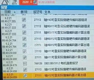

一、故障现象

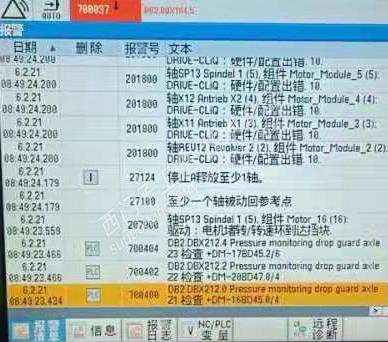

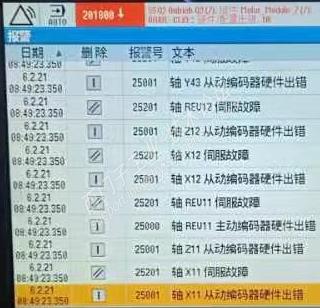

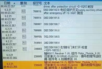

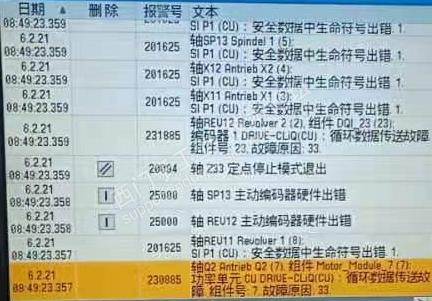

    最近一段时间来,一台德国产WDZ350倒立式车床,运用中每日3-5次关机黑屏,后来发展为不时出现众多乱报警,造成使能丢失、安全测试未通过,从而无法继续加工。此刻唯有关机重新,方可继续正常操作。
2021.02.06 多次报警的相关画面如下:

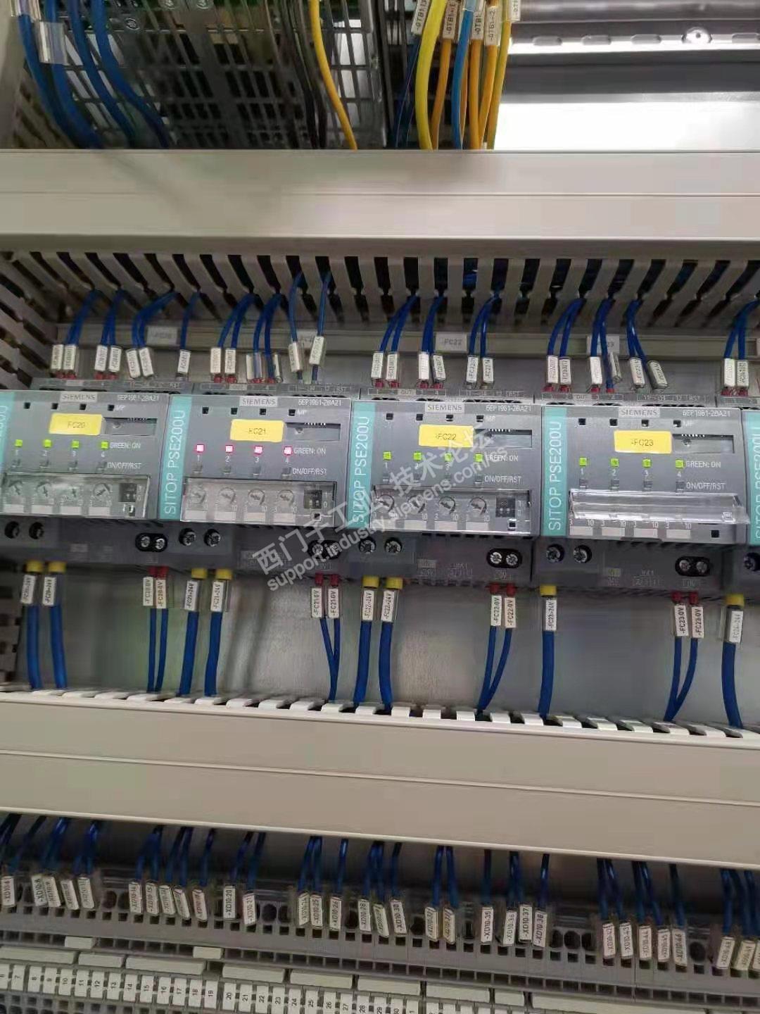

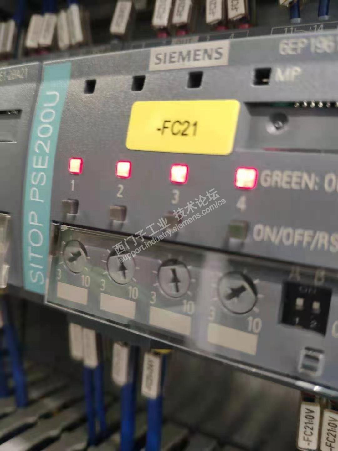

         打开电控柜门,发现PSE200U 6EP1961-2BA21  FC21  FC23 FC24 选择模块的各自4路在每次报警时,绿灯触发为红灯有几处。遂将这几路跳红灯的,安培数由3a  4a  6a 调到最大10a
    3、继续运行机床,报警频发次数减少,不再在开关门时发生报警了,并且属于任何工况下都可能发生过报警。
         据此,结合PSE200U 6EP1961-2BA21  FC22选择模块跳红灯故障,遂推断DC24V供电是否异常。
4、对机床的DC24V电源进行测量。
     1)SITOP PSU300S 40A输入电压 L1  L2  L3  AC393V  AC393V   AC392V
     2)带负载测量SITOP PSU300S 40A输入电压  DC20V
     3)5件PSE200U 6EP1961-2BA21选择模块的输入及输出电压为DC19.6V  DC19.5V   DC19.4V等
     4)拆掉SITOP PSU300S 40A的负载,测量输出电压DC28.4V,旋具调整旋钮ADJUST已经至最大。
     5)说明负载功率很大,满工况时压降降低很多。结合早先sinumerik 820d sl的数控滚齿机出现DC18.9V时,出现伺服驱动异常的故障,判定40A的电源功率小些,应将脱跳亮红灯的FC22另接DC24V电源模块。
