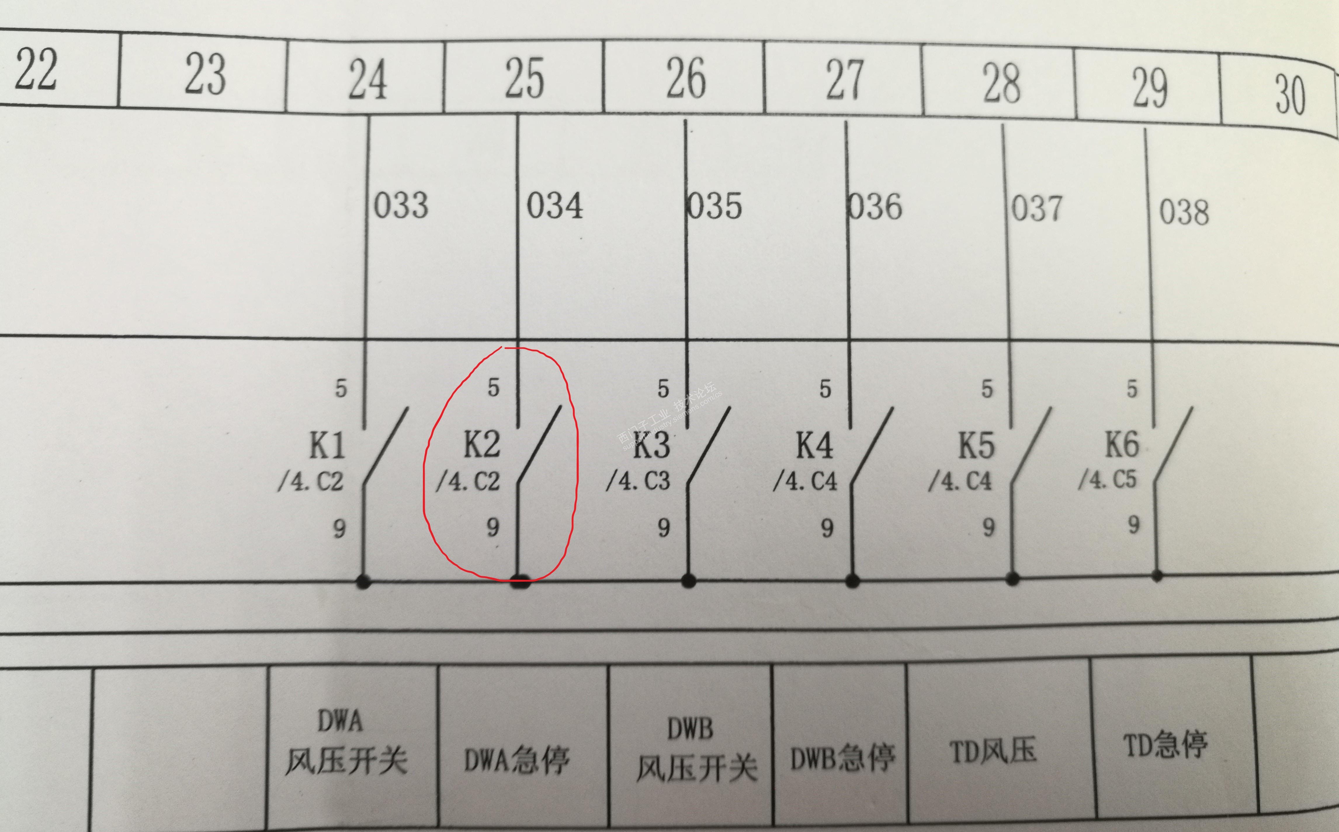

1,K2继电器控制分析
从PLC综合柜2原理图查K2继电器的控制原理:
由控制原理图得知,K2继电器的线圈完全是由外部硬件电路控制,并不受PLC影响,只是把触点信号接入到PLC,PLC只是检测此信号的状态而用于绞车逻辑控制。

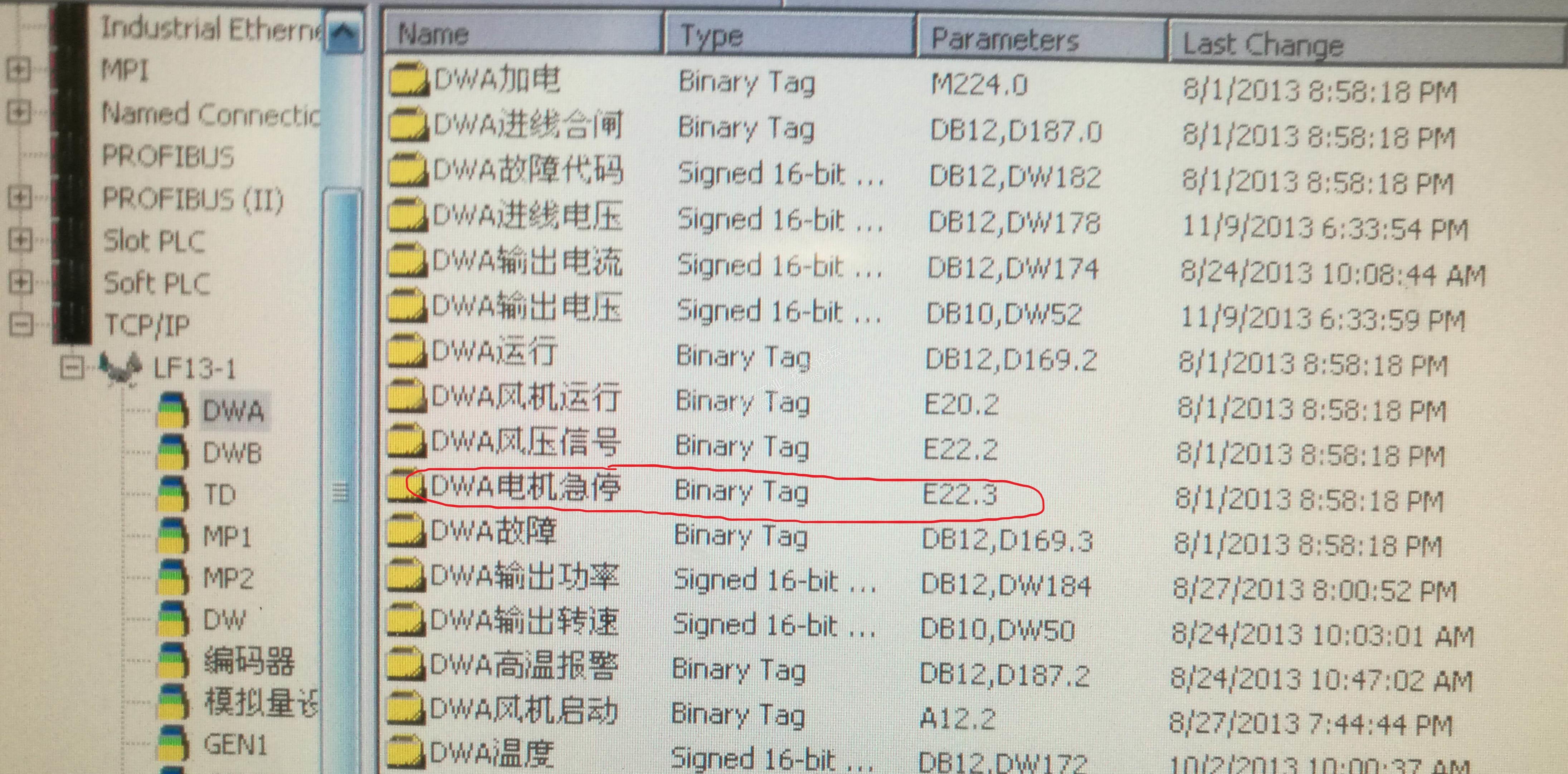

2, “DWA急停”状态文本分析
从HMI组态程序的中查得,DWA急停状态文本只是单纯的PLC输入信号状态,也就是K2继电器的状态输入。
由此得知,HMI的“DWA急停”和K2继电器其实是一回事,也就是K2继电器在HMI上的状态。

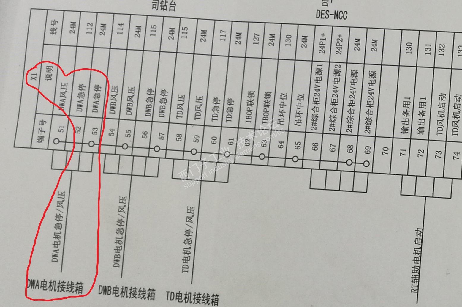

由上面“K2继电器的控制原理1”可见,K2继电器吸合的主要因素在于X1_52,X1_53的外部接线。
继续查X1接线端子的接线,发现X1_52,X1_53是接往DWA电机接线箱,只要此线路导通,则K2继电器就会得电并点亮。
综上所述,DWA急停跳闸需要检查外部电路接线,确保外部信号状态正确和接线紧固。
因此,建议现场好好检查外部回路的相关接线 。
