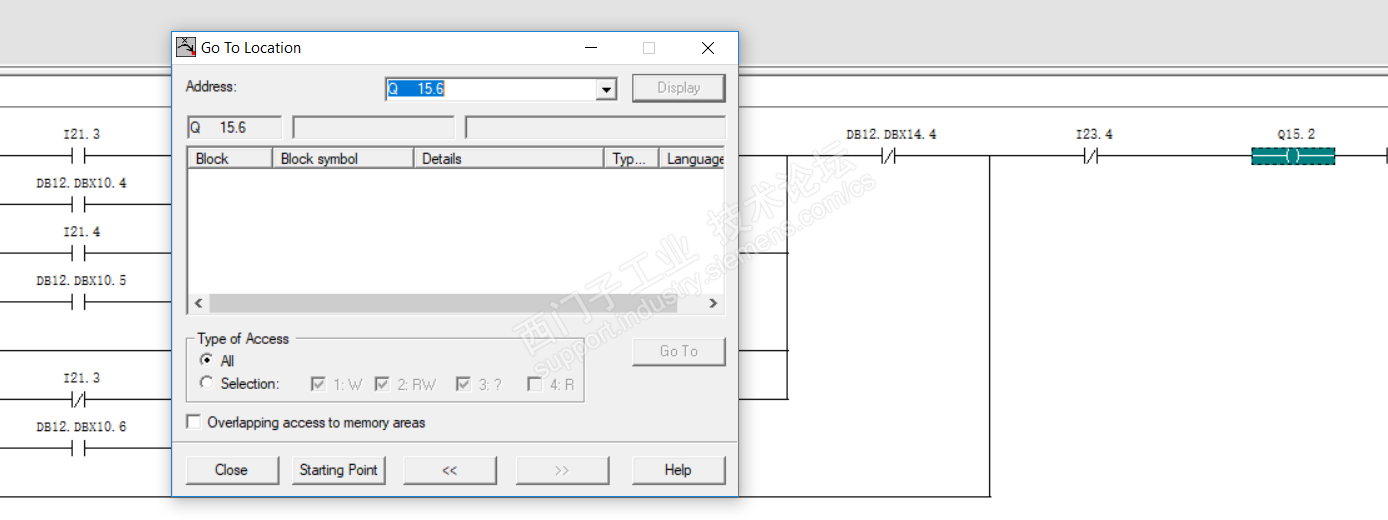

当前绞车在启动时,变频器使能后不会溜车,但是在绞车停止后会有溜车现象,盘刹没有抱死。

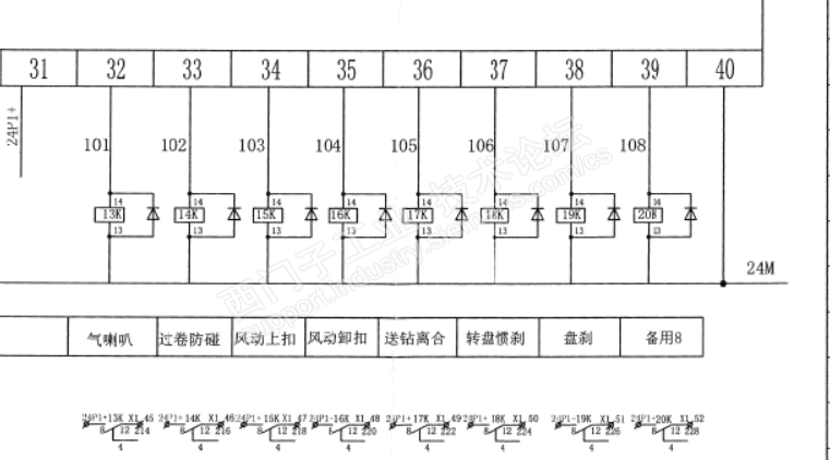

经查,程序中对Q15.2盘刹输出。而此输出信号是有VFD互锁的。查图,Q15.6输出19K是盘刹,Q15.2输出15K为风动上扣。
但实际操作时,Q15.6和19K在变频器使能变化时没有变化;而Q15.2和15K是根据变频器使能变化而变化的。

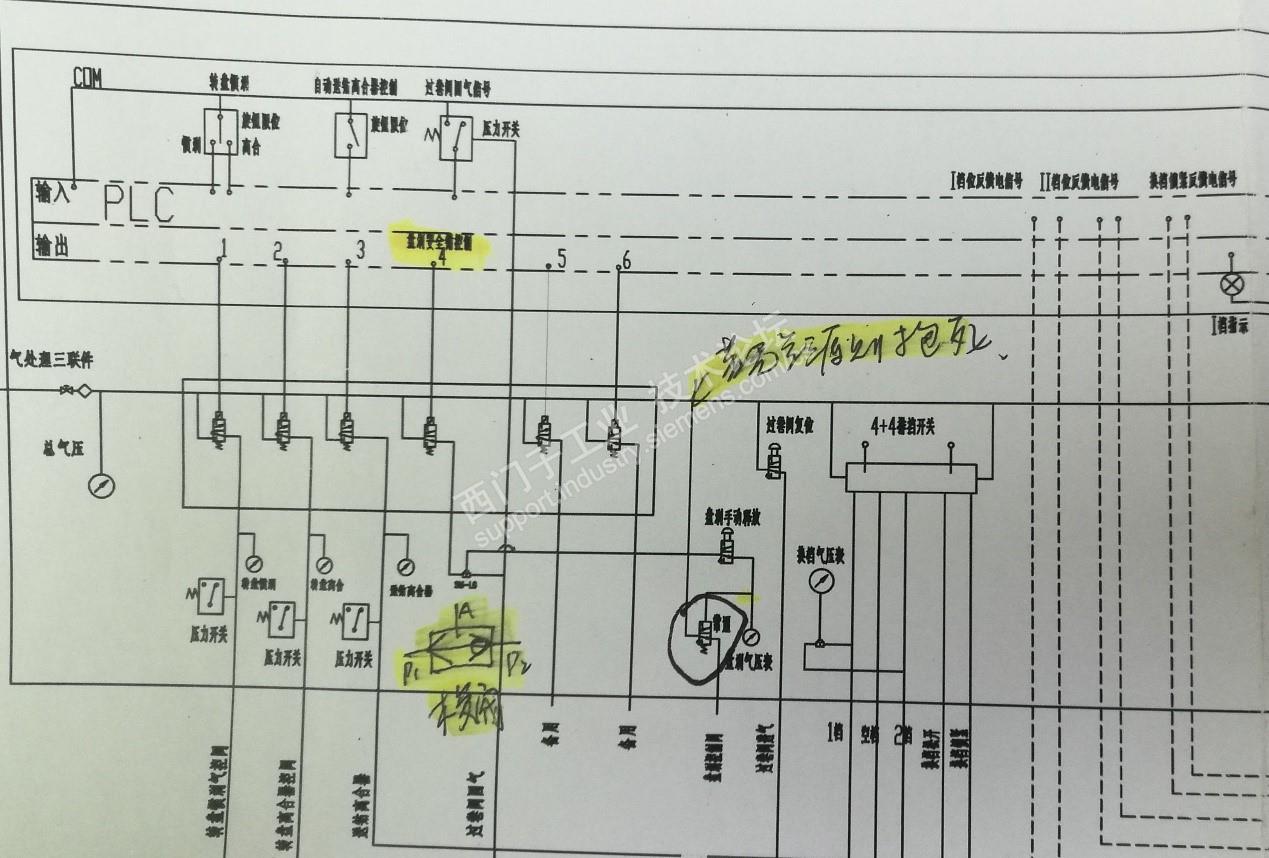

1,检查原理图中盘刹输出控制回路
检查原理图,盘刹控制为19K继电器输出。
2,检查PLC程序中盘刹输出控制程序
检查PLC控制程序,针对盘刹控制的实际输出为Q15.2,对应15K。
而原理图中对应的继电器19K对应的PLC输出点为Q15.6,在PLC实际控制中是没有的。
在实际操作起停绞车时,也是15K随之变化。
3,检查盘刹输出控制输出的气控回路
对盘刹控制的气控回路进行检查,发现一个气控三通阀也有问题,更换。
4,检查优化控制
对司钻房输出回路和盘刹气控回路进行整理优化。
