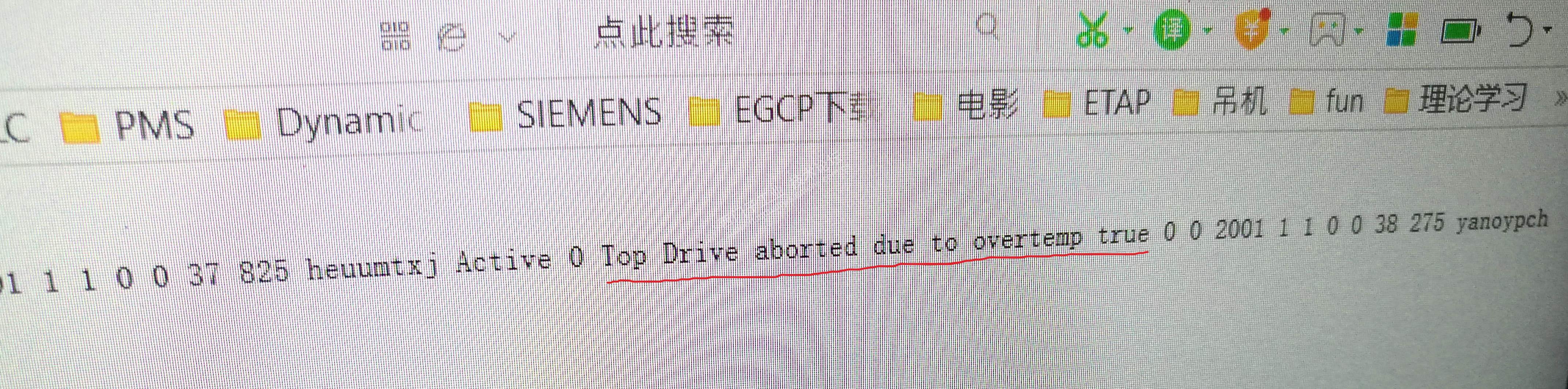

1,Varco报警界面查找原因
下载并安装Java客户端,连接VFD房顶驱控制系统,查到顶驱系统报警信息,显示“Top Drive aborted due to overtemp true”,确定报警原因为顶驱电机温度回路。

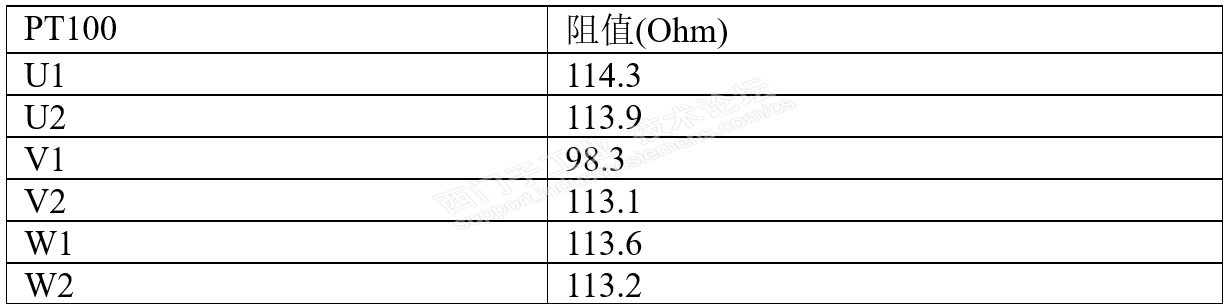

2,对电机温度传感器PT100进行测量
对电机温度传感器进行电阻值测量,发现阻值一般在113Ohm左右;但对地测量时,其它的都在兆欧级别,只有V1的在100Ohm左右,基本判定为V1 PT100接地。
把现场实际接线的V1PT100更换为V2PT100。

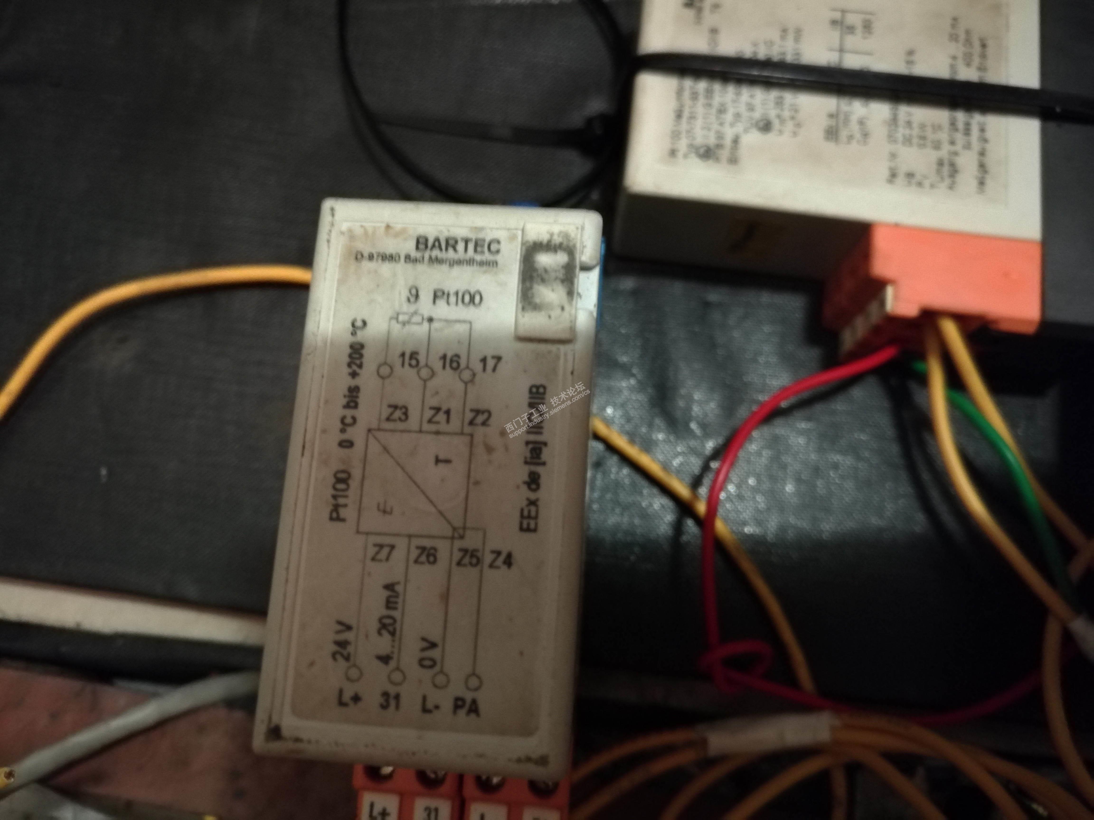

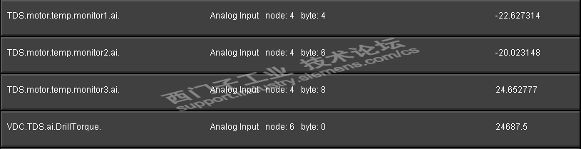

3,变送器测试
现场接线箱有两个BARTEC PT100的4-20mA变送器,在更换PT100传感器报警故障依旧的前提下,把接线箱的两个变送器拆下来,加上库房的两个备件,一共四个变送器用100Ohm的电阻直接模拟接入信号,分别接入AI模块的四个测温回路。“Drive Fault”故障依旧。
断开接线,用指针万用表测量变送器的输出回路,发现拆下来的V相变送器模块没有信号输出,判定为损坏。
4,用AO模块输出通道备用
由于作业时间紧迫,暂时用系统AO输出的两路备用4-20mA信号接入AI,消除“Drive Fault”故障,进行钻井作业。
5,变送器模拟4-20mA信号
从陆地调来变送器备件后,在作业空档把电机温度输入回路连接到变送器,使用不同的电阻,可以模拟不同的温度。
使用此方法,系统在作业期间也无“Drive Fault”报警。
