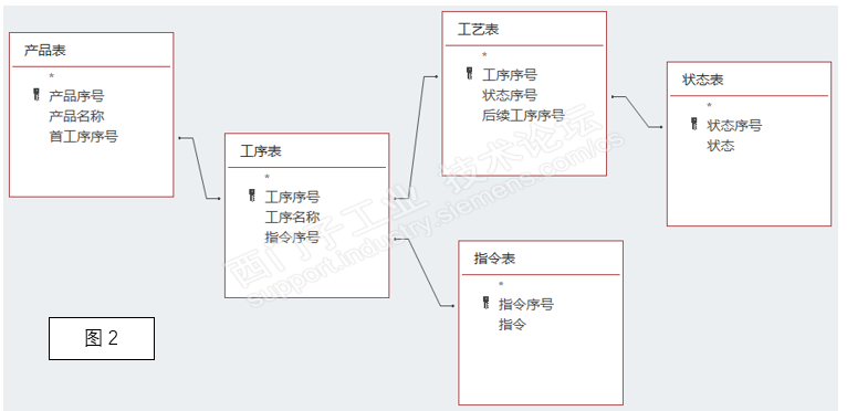

首先,对于每一个控制对象,列出所有的动作,通过对一个“指令”变量赋值,就能让它执行相应的动作,例如一个阀对象的指令有开阀和关阀两个,可以分别定义为“1”和“2”,再加上保持原来状态的指令,定义为“0”。对于每一个检测对象,则列出所有的状态,还是以阀为例,其状态有“全开”、“全关”、“正在开”、“正在关”、“故障”,5个状态,分别用1~5来定义。对于模拟量则需要离散化,比如要设定几个区间,或者定义一个运算过程,按运算结果来定义状态。此外,考虑到某一个检测对象的状态与某一步工艺无关,所以所有检测对象都还有一个“不相关”状态,也用”0”表示。
然后,把每个对象的状态和指令汇集成整个系统的状态集和指令集,即为所有对象的状态和指令的组合。把状态集和指令集分别定义在两张表中,并给每个状态和指令指定一个不可重复的序号。这两张表可以自动生成,优点是编程简单,缺点是可能浪费存贮空间、程序执行效率低。也可以人为逐条添加,优缺点则和自动生成正好相反。
接着还需要一个工序表,定义每一道工作步骤要进行什么样的操作,既执行哪一条指令。
最后再建立一个工艺表,定义每一道步骤执行后各种可能的状态下所对应的后序步骤,如果后序步骤为空值(实际用零表示)则表示该步骤为最后一步,所有工序执行结束。
至此,完成了一个小小数据库的设计,如图1所示。
这些表在博途中全部以UDT的数组(或数组数据块)形式建立。由于这些表都需要添加、修改和删除一条记录的操作,所以可以定义一个表的通用函数用于这些操作,用Variant数据类型作函数的输入输出接口。需要注意的是,对指令表的删除操作需要先确认工序表中是否有使用该指令的工序,如果有就不能删除该指令。否则将来执行相应工序时,就不知道要做什么了。同理,对状态表的删除操作也需要在工艺表中确认。

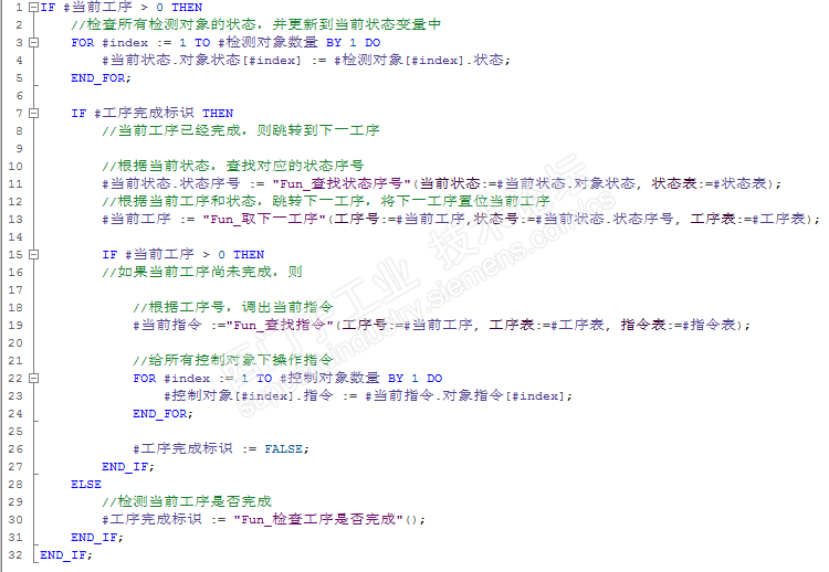

程序执行时,先从工序表中调入第一条工序作为当前工序,并按当前工序对应的指令序号在指令表中找出相应的指令进行操作,操作完成后,将设备的当前状态与状态表中的记录比较,找到对应的状态序号,然后用工序序号和状态序号在工艺表中找出后续工序序号,将后续工序序号赋值到当前工序,如此循环直到后续工序为空值。下图展示了程序的伪代码。
按此思路完成PLC程序和HMI的设计就万事大吉了,剩下的事就可以交给客户自己去折腾了。且慢!还漏了重要的一件事:教会客户怎么在HMI上操作??(后期就电话远程指导吧)。
有的时候一套设备可能会用于不同的产品,那么只要多建立一张产品表,把产品和该产品的首道工序联系起来就可以了,如图2所示。但是需要注意的是,即使工序的指令是一样的,但是只要是不同的产品,就应该定义不同的工序序号,除非所有后续工序和工序切换条件都是一样的。
