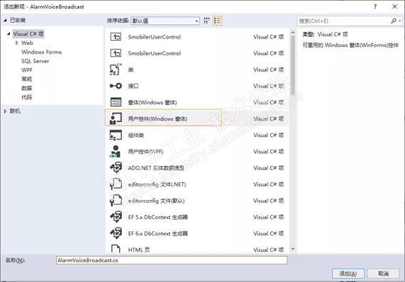

首先通过 VS2019 创建一个Windows窗体应用,这里的窗体主要是用于测试,然后在此基础上,创建一个类库项目:
在类库的基础上,右击添加新建项,项目类型选择自定义控件,取名为AlarmVoiceBroadcast:

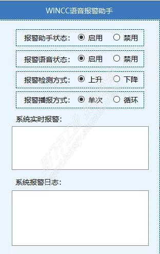

经过前期的分析,这个语音报警控件应该包含以下内容:报警助手启用禁用、语音播报启用禁用、报警检测上升沿下降沿选择、报警播报方式单次或循环、系统实时报警显示、系统报警日志显示。因此,语音报警助手界面设计如下图所示:

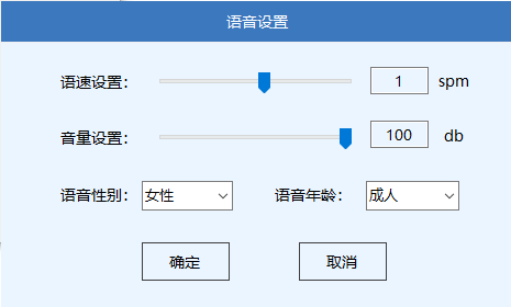

语音相关控制,语音控制包括播报音量、播报语速、播报性别及年龄。

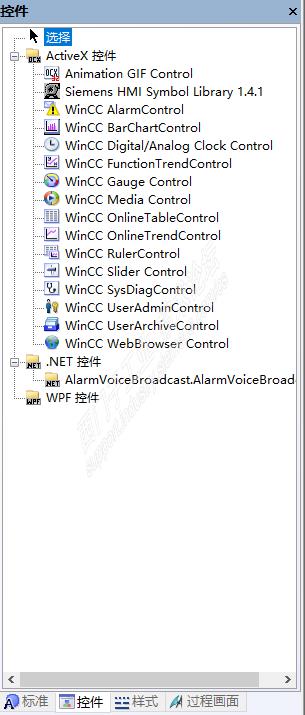

控件开发完成后,最终生成的是一个dll动态链接库文件,将该dll复制到WinCC项目中,通过控件栏中的.NET控件右击添加这个dll。

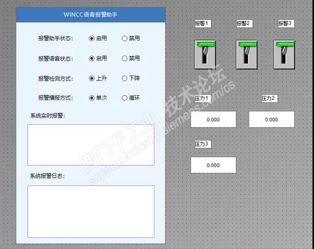

将该控件拖放到WinCC界面中,并创建一些用于测试的按钮功能,效果如下图所示:

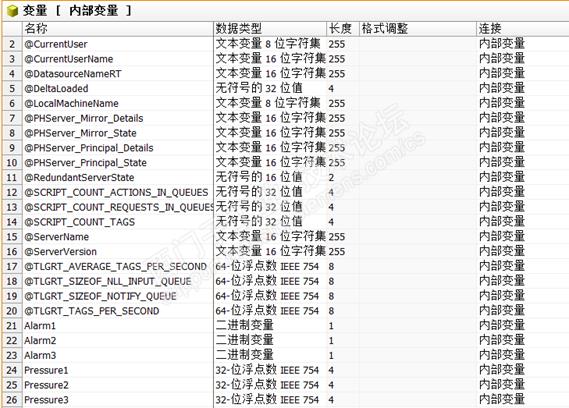

创建一些内部变量,包括3个布尔变量(Alarm1、Alarm2、Alarm3)以及3个模拟量变量(Pressure1、Pressure2、Pressure3)。

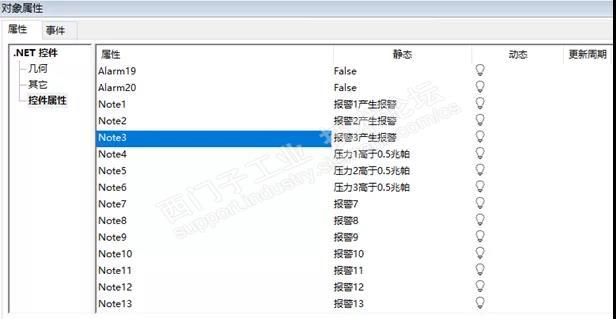

控件属性绑定,对于Toogle按钮及输入输出域,直接绑定对应的变量即可,对于语音报警控件,需要设置Alarm1-Alarm6,其中Alarm1-Alarm3直接绑定内部变量Alarm1-Alarm3,对于Alarm4-Alarm6,由于是模拟量,需要通过动态对话框进行设置,如下图所示:
对于报警播报的内容提示,根据实际情况填写即可:
