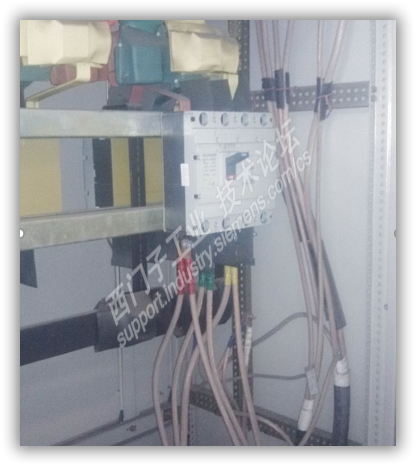

二:现场电源排查
       经于现场用户沟通,企业有自己的发电设备;厂内设备电源供电为自己供电;供电电压正常AC400V左右,电压波动可以。到动力电柜后分到一台断路器上。
        24V电源也是使用西门子电源;输入电压AC400V,输出电压DC24.5V;直流电源输出MCP的插头的电压为DC23.5V;和PCU的电源电压一致,压降正常。随后调节到MCP插头处的电压到DC24V。
三:电柜接线排查

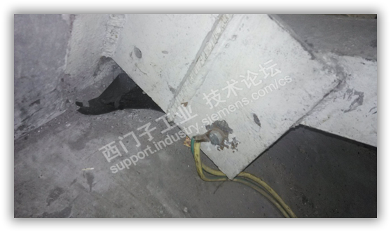

       数控机床电柜使用三相四线制进线,进线电源连接正常。接地线为双根接地线接到分线柜内的接地外壳上。
        电柜下面没有接地桩,电柜接地直接接到供电系统的接地线上!是否是因为接地不好造成的故障呢?
四:解决办法
        1:按机床设计要求,电柜下面要求打入两根接地桩,但用户处车间结构不允许;用户也无法实施;因厂房地下全为钢结构混凝土结构,向下打桩不好打。机床的地基设计图不是设备供方提供的,所以电柜下方没有提前制作接地桩。最后用户提出:厂房地下全为钢结构混凝土结构,可以把接地接到厂房钢结构上;接地性可以。无耐……
        2:增粗MCP到电柜的接地线,新增加了两根接地黄绿线到电柜。
五:效果
        设备在后续工作正常,未再提示面板故障问题。
