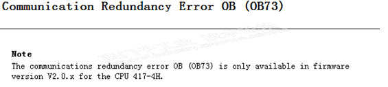

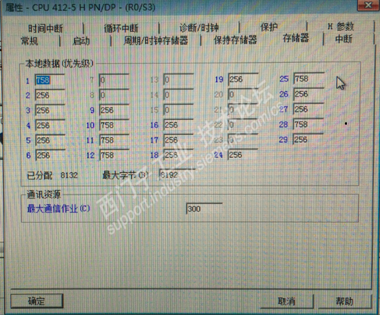

1 程序下载后CPU运行不起来
程序下载到CPU后,运行不起来,各种办法都试过了也无济于事。当时甲方过来FAT,到回去都没运行起来。最后找了相关资料,发现是本地数据太小了,把优先级为25、28的本地数据由256改为758就OK了。当时在诊断缓冲区里也报了相关信息,但一直没太在意,因为当时最主要的还有一个原因是把一个OB73下载下去了,最后发现OB73不支持CPU412-5H

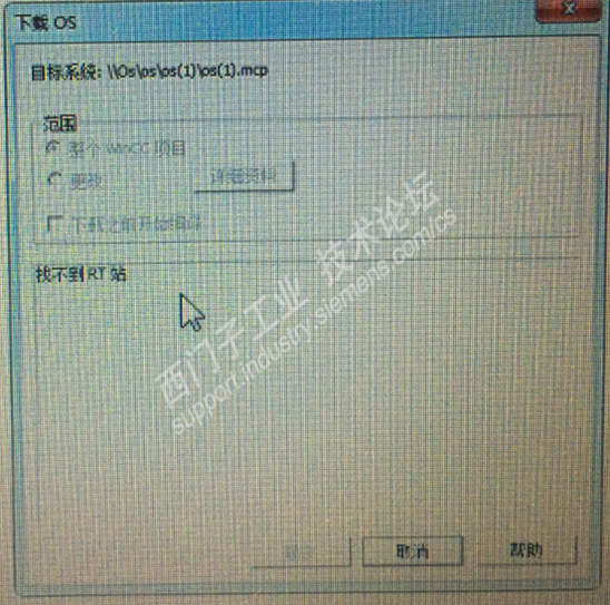

2 ES站无法下载到OS站
在STEP7中下载时找不到OS站,解决方法是ES和OS要在同一个网络,且能够互相PING通

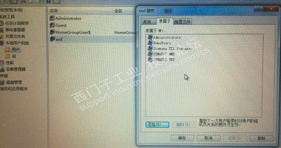

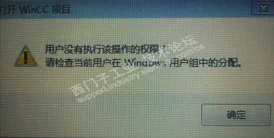

3 在OS打开项目时报错:
解决方法是先要在OS站建立一个共享文件夹,这个文件夹要有相关的权限,且只能通过ES下载到OS上的共享文件夹内,或是通过项目复制器复制,手动复制过来的项目是打不开的,会报如下错误
OS站上的共享文件夹先要分配账户权限,要不然ES下载时会报错,下载不成功,在OS侧的项目无法打开,会报错无权限。
解决方法:
- 关闭防火墙
-设置权限
- 共享文件夹增加SIMATIC HMI权限,都给予读写权限
- 都设置好后,重启电脑

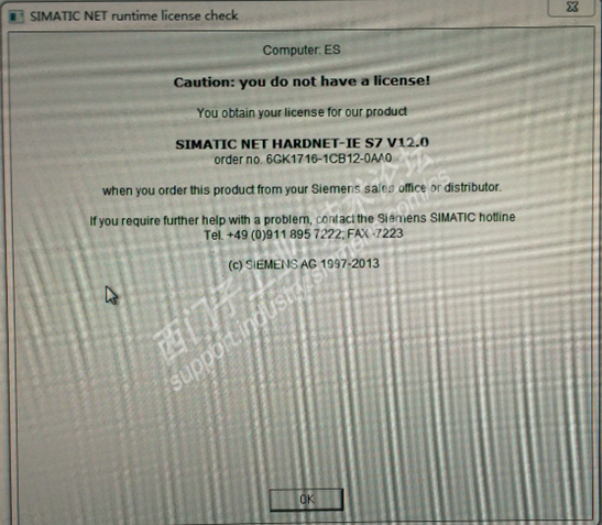

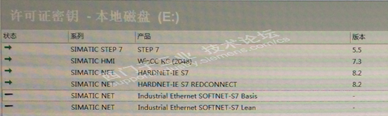

5 冗余受权问题
USB硬狗都已经插上了,还是报没有受权
当时拿到冗余受权的光盘时,发现光盘就是一个SIMATIC NET的光盘,版本是8.2,没在意版本,在安装STEP 7时,当时直接装了自带的SIMATIC NET ,(版本是V12,当时还在想STEP 7已经带了SIMATIC NET ,怎么还要这个光盘),后来出现这个问题时,也不清楚是怎么回事,没办法,只能求助热线工程师了,才知道版本有问题,但热线工程师也不确定这个8.2能否与STEP 7 5.5兼容(他那边的资料上没有8.2版本的测试结果),找到问题了就好,先试下再说,卸载SIMATIC NET V12,安装8.2版本,重启,一切OK
