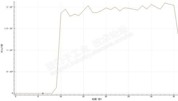

        这些描述都是数字的概念,大家可能还是不能有感性的认知。可以给大家举一个PLC通信的例子,例如:OUC的TCP/IP通信。使用两台CPU1516-3PN/DP,都不采用最小的CPU循环周期选项,也就是程序有多快就运行多快。两个CPU之间使用TCON建立一个TCP的连接,发送方使用1个TSEND发送64Kbytes数据,这是TCP所能传输的最大字节数。自然,接收端使用1个TRECV来接收64Kbytes。对于发送端的REQ触发,采用最快的触发方式,例如使用M0.0的常闭触点输出至M0.0的线圈,即使用M0.0进行触发,这样REQ每隔一个CPU周期上升沿出现一次。这样实际上只是这样一个连接的投入,网络带宽就将近20Mbits/S。看下图!这样大家知道了原来这样的通信组态和编程会占用四分之一的百兆带宽!所以根据大家的网络拓扑情况,在组态和编程TCP/IP或者S7通信的时候,尤其是快速发送大量数据时需要注意带宽的问题。
