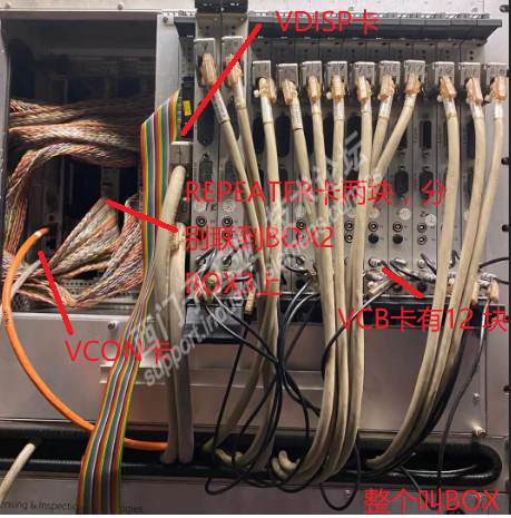

设备介绍:这是一台2005年的对钢管进行探伤的设备,工作已经有16年了,就是利用声波探测钢管的缺陷。
整个叫BOX,这样的BOX我们有三个,分别为BOX1,BOX2,BOX3,其中BOX1上插一块VCON,两块REPEATER发送卡,一块VDISP卡,12块VCB板,BOX2上插一块REPEATER接收卡,一块VDISP卡,12块VCB板,BOX3,插一块REPEATER接收卡,一块VDISP卡,12块VCB板.
其中BOX1中的VCON板是用于和PC通信的,IP地址:192.168.10.239,PC的IP地址:192.168.10.235
当我们利用超级终端输入命令:execProgram -lf2000000启动MASTER_BOX1后,VCON板和PC就可能通信了。

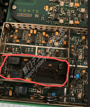

2021年的7月20日    我继续努力找原因,第二天一大早开机BOX内有打火的现象,立即关机把BOX内的所有VCB板全拆下来检查,并进行风干,由于电柜内水气比较大,线路有些潮湿,可能是导致打火的原因。到了下午我们恢复设备,开机测试,结果BOX3听到噗噗的声音,有个电源开关跳了,我们又把BOX3拆下检查,有一块VCB板有烧毁的痕迹,并且元器件有些掉了。
我们从仓库领了块新的换上去之后不跳电了,可是故障仍然无法解决。

事后我对BOX进行检查测量一个电阻为:50M欧,其他为2.1欧,进行更换电阻并测量电压,BOX也好了。

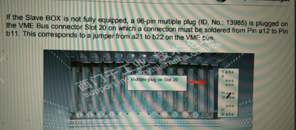

我也查到资料:
确实最后一块不能空,如果空要进行跳线的,此现象GE上海公司和德国公司当扫BOX2是知道我们最后一块没有插VCB板,他们也不知道,我也好长时间不修此机器都记不住了,我的印象是坏了VCB是可以继续用的,老外发给我们信息给我了起发,让我们这次团队11个人精神得到了发挥。

这次故障有两个BOX电源有问题,两块VCB板坏了,一块VDISP坏了,BOX2最后空了位置,没有跳线都会引起断网。
