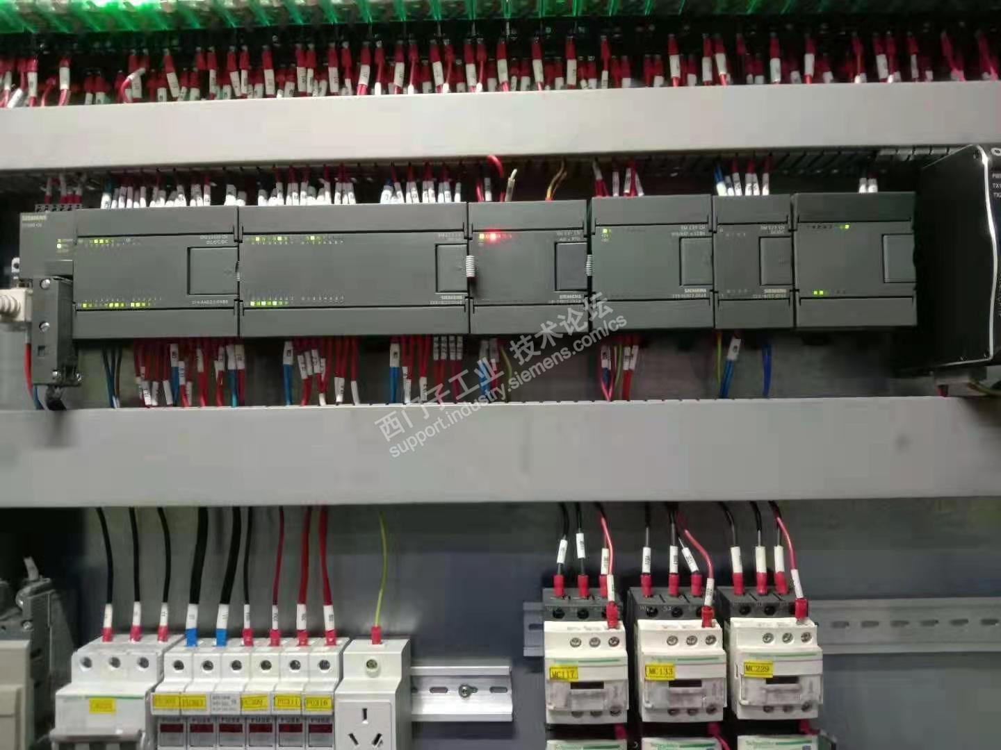

之前这个帖子是我发的https://www.ad.siemens.com.cn/club/bbs/post.aspx?a_id=1661649&b_id=3&s_id=1&num=21#anch,
据此,觉得西门子巨耐造。
然鹅,问题来了。
    这次,车间又报说温度不显示了?
       第一步,老步骤,拆模块吹灰。然而,并没有效果。
         老问题,还是温度模块没有显示,灯也不亮,量一下电压,24v给模块供电正常。
     他们有人已经提前查线路查了快2小时了,几乎点对点量完了,除了探头那里实在拆不下来的地方。
 好吧,还是换个模块试一下。(恢复生产最重要)
    领料,更换,全过程半小时(领料地方有点远来回20分钟,拆装10分钟)
  安装完成,上电,模块灯亮了,一切恢复正常了。
   内心感叹下:原来再皮实的东西,也是会坏的。
