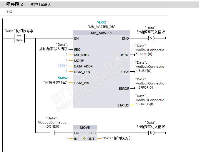

一、案例背景
使用西门子PLC和第三方变频Modbus通讯轮询,实现对第三方变频器的频率写入,对实时频率、实时电流、实时电压读取的功能。

1、新建一个TIA Portal项目,创建PLC站,然后添加CB 1241模块;并在PLC站添加一个FC块,命名为:变频器控制模块;在PLC站 -> 设备组态 -> PLC本体 -> 属性 -> 系统和时钟存储器 -> 启用系统存储器字节和启用时钟存储器字节两项打“√”,如图:

3、打开刚刚创建的FC块,并编程:
  • 组态通讯连接
  • 设定频率写入
  • 实时频率读取
  • 实时电流读取
  • 实时电压读取
到此,FC模块编辑完成,在OB1中调用,下载到硬件实际调试即可。

  • 轮询的本意是:在主站和从站的数据传输中(即读写的过程),一次只能读取或写入一次,也就是读取和写入得挨个挨个来;
  • 当上一次读写的完成状态,作为下一次读写动作开始的条件;即上一次读写完成后,才能下一次读写,体现轮询的过程;
