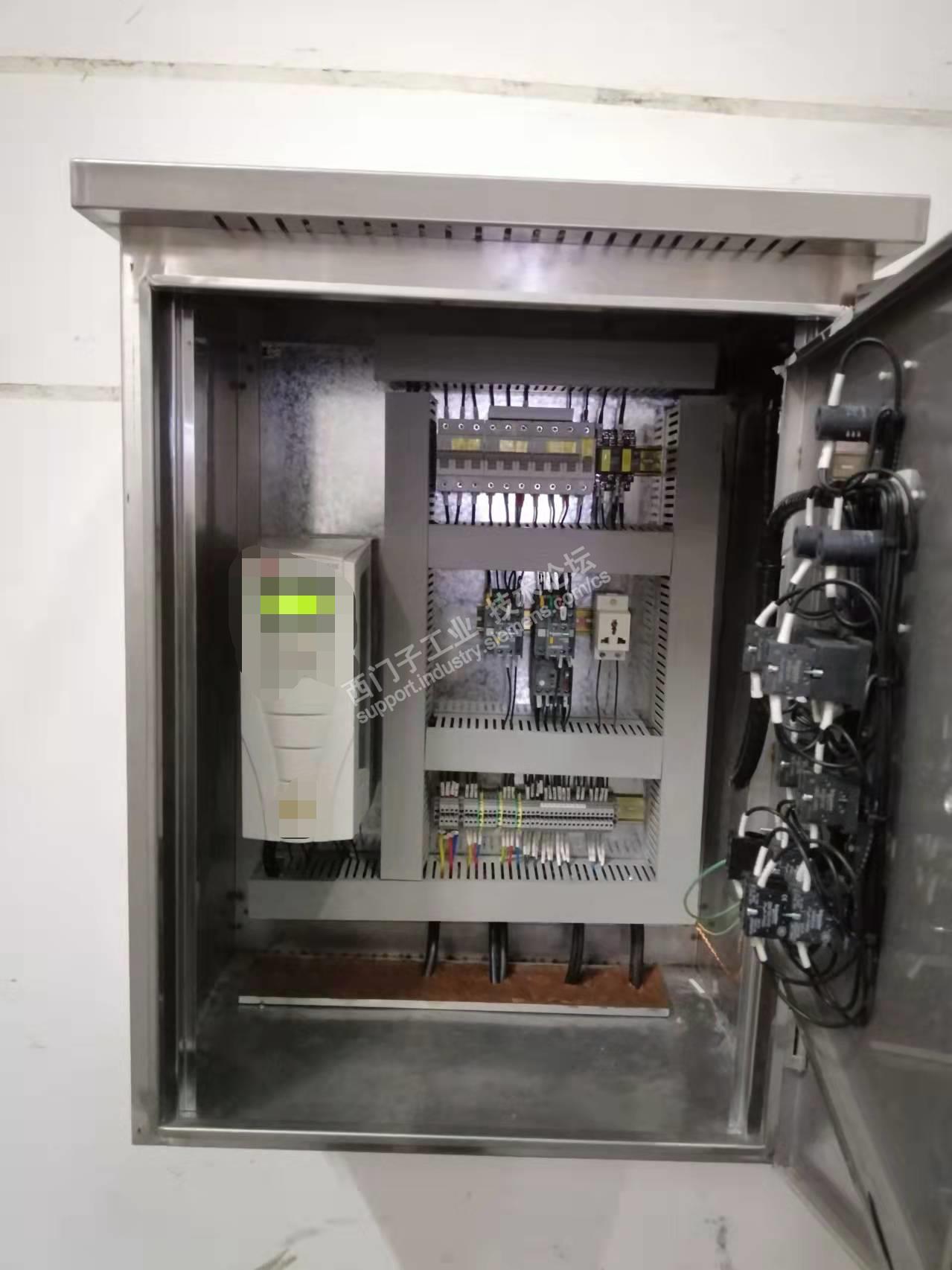

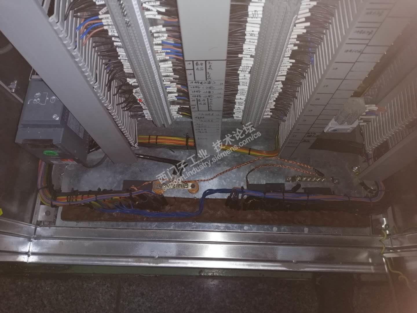

      以前对项目完工后的盘柜封堵不怎么重视。随着这几年的二期三期项目的增多,在扩建项目的便利时机随便回访老工地时发现盘柜封堵不严谨对系统运行是弊端多多。
      以前封堵草草了事,当时看起来问题不大,三两两个月用下来也没觉得有什么不妥。但时间久了盘柜里什么事情都有可能发生:有老鼠在里面乱爬的,咬线用来磨牙的,爬在模块上撒尿的,甚至有在里面做窝生小老鼠的。打开盘柜门一股尿骚味扑面而来,里面可以形容触目惊心一点不为过。老鼠这个鬼灵精怪的小东西身形也不小,只要有手指粗细的小豁口就能钻得过,真有点防不胜防。常规的封堵在我们离场前肯定是封的好好的,但备不住有其他工段扒开进行孔补穿线缆后不原样恢复。以前在看到靠谱的安装单位都用角铝折个框,用石棉板打底铺平空隙再浇筑上石膏浆进行封堵,那效果自不用说。但它要像样的备料,而且后期补穿线缆也相对费事些。要让搭顺风船的施工单位利用完现成便利条件再复原有点苛求。
      有一次我干完主体工作后时间又绰绰有余,把多下的桥架盖板的折边裁下来代替角铝折个方框,用切割桥架余下的零碎片替代石棉板铺平空隙再填上足量的防火胶泥进行封堵,那效果也挺不错。别人要再加放电缆复原也方便,关键不要怎么额外加材料。有时整个项目都做下来了,因为封堵吃二遍苦有点不值当啊。顺带付两个小图:
