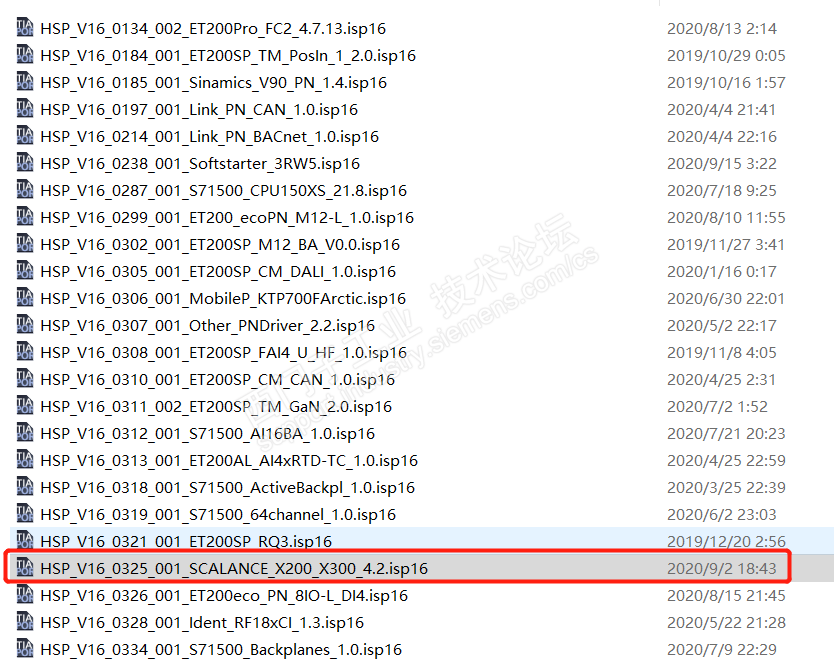

最近项目上用到一个西家的交换机SCALANCE XC208 PN,订货号6GK52080BA002AC2。我目前用的是TIA V16,在网络视图中组态该交换机以后,在线发现交换机在线版本是4.3,而离线版本是4.1(已经组态最高版本了),所以软件一直提示设备不可用。由于是近期刚采买的新交换机,固件比较高,软件不支持这么高的固件。没办法,只能网上查找对应的解决办法。
思路一:升级TIA V16。最开始想到的就是升级软件,在线更新了一下,发现目前TIA V16小版本已经到UPDATE4了。得,那就更新呗。用了小半天时间,费了九牛二虎之力升级上来,迫不及待地打开软件重新组态了一下,发现最新版本还是4.1.此刻,允许我做一个悲伤的表情
思路二:安装硬件支持包HSP。从官网找了TIA支持的HSP,下载下来。
(分享一下下载链接:https://support.industry.siemens.com/cs/document/72341852/%E9%9D%A2%E5%90%91-tia-portal-%E4%B8%AD%E7%A1%AC%E4%BB%B6%E7%9B%AE%E5%BD%95%E7%9A%84%E6%94%AF%E6%8C%81%E5%8C%85-(hsp)?dti=0&pnid=14667&lc=zh-CN)
安装上TIA V16的HSP之后,我再次组态了一下,发现该交换机能够支持的最高固件版本只能到4.2.距离实际硬件4.3版本还是有差异的,但是此时软件已不再报错,可以兼容使用。但是吧,出于工控人的执着,还是得想办法找到4.3的版本才罢。
多说一句,安装HSP支持包时候,可以从支持包的名称说明上看出当前固件版本的,如图红框标注所示。这样可以在一定程度上帮助我们去识别这个支持包HSP是否能够满足咱们的需求。安装HSP固件支持包,在本贴中就不再赘述了。有需要支持的西友们,可以留言。
