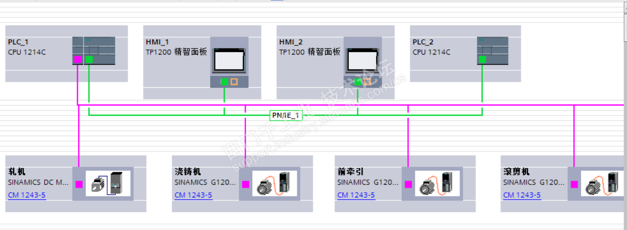

 公司设备是一条铝合金杆自动化生产线,电气自动化控制系统由西门子2组S7-1200PLC、西门子G120 变频器,西门子直流调速器6RA80,西门子HIM TP1200精智面板控制设备等控制器及驱动器构成,如图1。西门子控制器下挂温度、压力、流量计传感器等模拟量元件。西门子控制器通过PROFIBUS现场总线连接西门子G120 变频器、西门子直流调速器和PROFINET连接西门子HIM TP1200精智面板组网。西门子驱动器完全通过PROFIBUS通讯控制。
                        图1设备网络视图

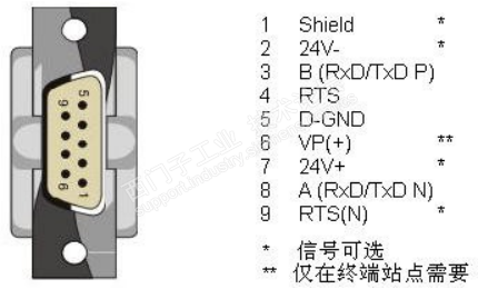

(1)、PROFIBUS接口是RS485串口,一般采用SUB-D female的接口,其管脚定义如图2。
图2 PROFIBUS总线接口及管脚定义

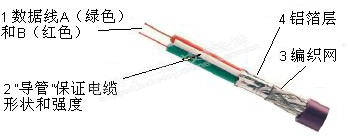

(2)、标准PROFIBUS电缆为屏蔽双绞电缆,其中数据线有两根:A-绿色和B-红色,分别连接DP接口的管脚3(B)和8(A),电缆的外部包裹着编织网和铝销两层屏蔽,最外面是紫色的外皮。如图3.
图3 标准PROFIBUS电缆

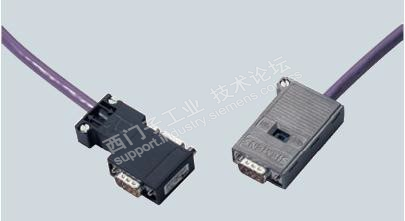

(3)、PROFIBUS插头用于连接PROFIBUS电缆和PROFIBUS的站点,如图4。
图4 PROFIBUS插头的

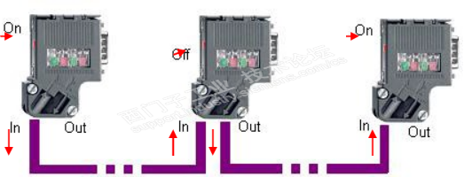

在PROFIBUS-DP插头上,有一个进线口(In)和一个出线口(Out),分别连接至前一个站和后一个站。当各站点通过插头连接以及网线连接到网络上时,根据RS485串口通讯的规范,每个物理网段支持32个物理设备,且在物理网段终端的站点应该设置终端电阻防止浪涌保证通讯质量。而每个PROFIBUS插头上,都内置了终端电阻,需要是可以接入(On)和切除(Off)。当终端电阻设置为“On”时,表示一个物理网段的终结,因此连接在出线端口“Out”后面的网段的信号也将被中断。因此,在每个物理网段两个终端站点上的插头,需要将网线连接在进线口“In”,同时将终端电阻设置为“On”,而位于网段中间的站点,需要依次将网线连接在进线口“In”和出线口“Out”,同时将终端电阻设置为“Off”。如图5。
图5 PROFIBUS插头的连接和设置
需要注意的是,PROFIBUS插头有一种带编程口(PG口)的,建议至少每个网段的两个终端站点处的插头尽量使用带编程口的(图图4,左侧的插头),方便现场调试及系统的诊断和维护。

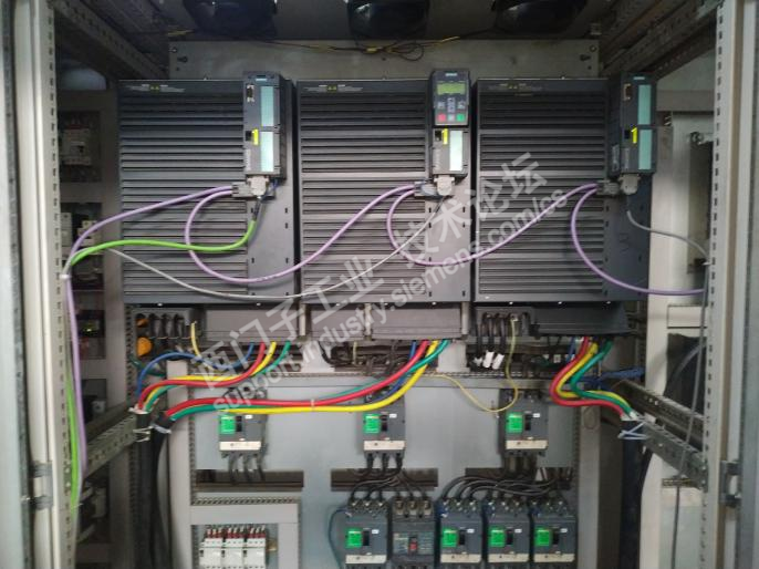

(3)、检查PROFIBUS电缆的布线。要求PROFIBUS电缆同动力电力分开布线,PROFIBUS电缆布线紧贴电控柜外壳。经过排查两者布线分开,但有部分PROFIBUS电缆未紧贴电控柜外壳,进行整改,如图6。
图6通讯线和动力线布线

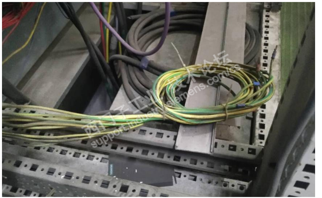

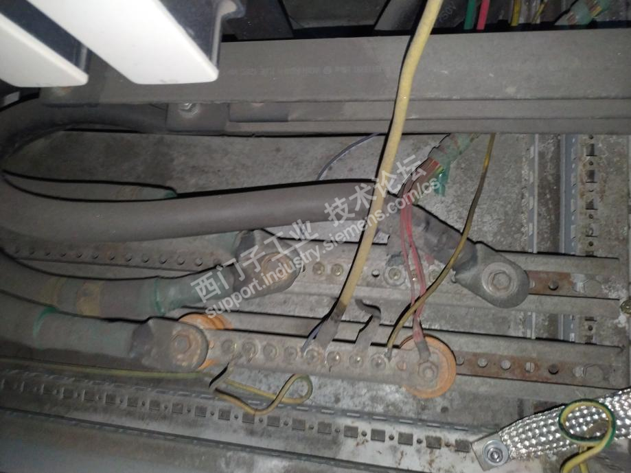

(4)、检查G120变频器、直流控制器、PLC模块、电机接地情况。要求同一控制系统所有通讯站点都应该处于同一个电压等级上,即应当都是“等电势”的。经过排查大功率的变频器和直流控制器电机接电和变频器接电都按要求处理,但部分7.5KW的G120变频器、PLC模块接地均为未处理,而接地线都已引出盘卷放置在电缆沟里为接到变频器上。进行整改,拆除盘卷PE线,对未接地线的变频器重新放线接地,如图7。对于这样未接的盘卷的地线会形成一根天线,将干扰引入系统;地线盘卷,磁力线从环中间穿过时,根据“右手定律”,产生干扰信号,对整个连接在一起的系统,特别是通信造成干扰。
图7 未接电的PE线盘卷

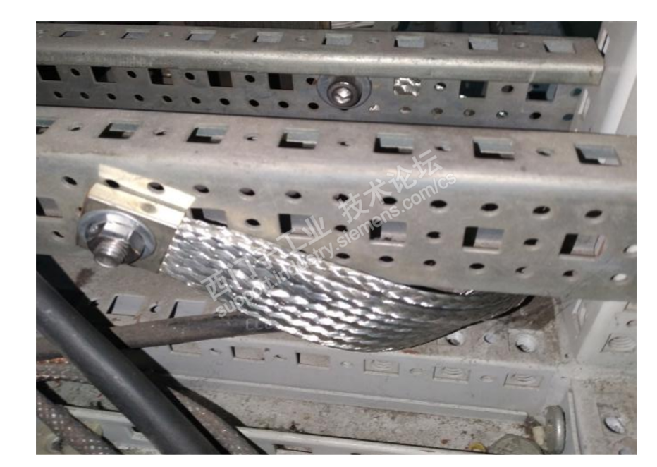

(5)、检查接地母线及电柜接地情况。现场接地母线同三相电一起引出,接地母线直接固定在电柜底部金属隔板上,各个分电柜之间并未有效连接。使用短而粗的金属编织线连接电柜,在连接处使其大面积与柜体接触,如图8。通过这个措施使所有电柜都“等电位”接地。
