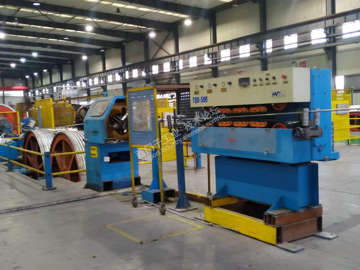

综合考虑成本条件同时结合内部技术力量,选择覆饶膜机构裸机。裸机包括一台电机、一个覆饶头、一个机架,一台履带牵引机,其中电机带抱闸功能,防止在停机时受外力作用引起绕包头选装,导致覆饶面错位。现场控制面板及端子排根据现场实际情况进行现场配置。机械方面自行设计哈佛模、前后井字支架等。
裸机整机控制面板。履带牵引机属于覆饶膜机构的一部分,能够压实包覆。覆饶过程会增加收线张力,履带牵引机能够通过履带的牵引力有效降低增加的收线张力,减轻收线符合。

现场控制面板要求设置抱闸、正反转、联动选择、停车、旋钮,整机点动及备用旋钮。抱闸旋钮实现停机时电机抱紧,防止绕包头转动。正反转旋钮满足覆饶膜顺时针及逆时针工艺选择要求。联动选择实现覆饶膜机构现场准备完成投入使用,作为一个前提条件使用,同时处于工艺安全需要,需要员工现场确认好方可投入系统。整机点动方便员工现场调试使用。

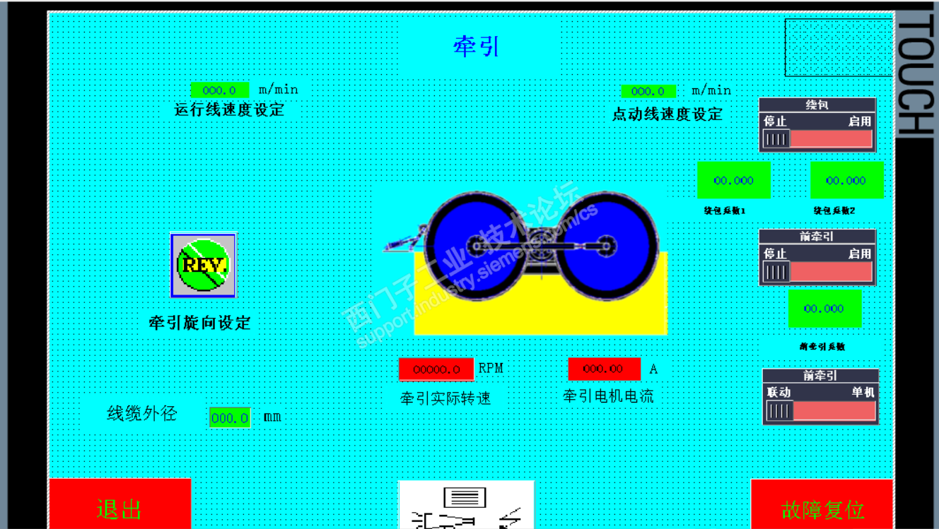

     HMI界面设置在原有的牵引界面上进行设置。设置了覆饶膜机构的联动单动选择、微调系数。
图3 HMI界面设计
图4 现场操作面板
