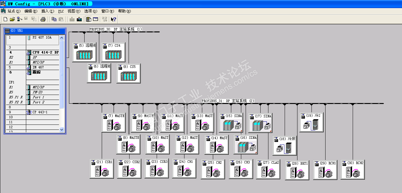

2021年10月18日夜班2:36分,我厂冷床精整区所有设备不能运行,检查未发现问题,又继续生产,随后再次出现故障。通过PDA软件分析,发现是该区域的PLC-DP网络掉线引起的,于是按照西门子PLC-DP网络故障进行处理,其后断断续续生产,仍然没有解决网络掉线故障。在7:40再次出现故障后,采用非常手段,直接将主电室PLC03(冷床精整区PLC主站)移到冷床电磁站,重新进行放DP网线,更换DP头,更换IM153接口模块,于10:37恢复冷床精整区PLC网络,10:51开始生产。本次故障共计影响生产时间395分钟,轧废8支。恢复生产后,到现在运行基本正常。 本次事故经过及原因分析如下:

西门子PROFIBUS-DP网络掉线故障原因很多,不可能逐个排查,并且本次事故中,之前是没有任何征兆的,同时冷床精整区的5个DP从站没有发现某一个从站一直有故障,大多数都是闪断几十毫秒或者几秒就自动恢复了,给排除故障添加了更多的困难。结论如下:
1、一车间PLC系统及其附件使用已有11年多,存在硬件性能下降的可能,且本次出现问题的PLC03从站网络用的PROFIBUS-DP网线的总长度有200米以上,增加了出现问题的概率,所以整体搬迁到冷床电磁站后未在出现网络故障,故初步分析DP网线距离过长以及使用年限过长是此次网络故障的主要原因。

1、DP线距离最好不要超过200米,超过后需要新增中继器。其他DP故障大家肯定很清楚改怎么处理了(比如DP头、IM153、IO等等),我就不一一赘述了。
2、我的ET200M模块使用了接近15年了,期间换了一部分,但是没有换完,出问题的概率大大增加,同时ET200M的IO模块2023年要全面停产,备件价格肯定会大幅增加(2021年下半年模块的回厂价格已经比上半年涨了15%以上了),需要整体升级换代成S7-1500+ET200MP(直接改成PROFINET)才行,不过代价也不小,需要整体考虑程序移植以及各种施工费用。
硬件最新配置截图(CPU414-2+4套ET200M,事发后CS6 ET200M远程站已拆除):
