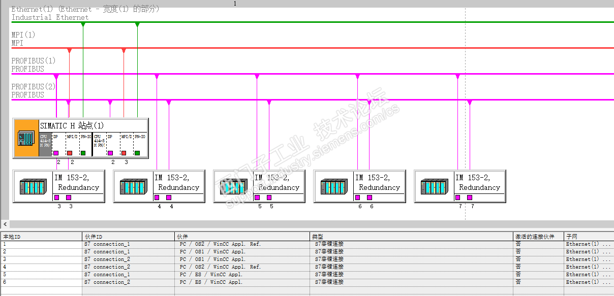

中央控制是一套冗余控制系统,使用的西门子PLC用的是414-5H PN/DP 固件号V6.0两套。
挂冗余接口模块 IM153-2  订货号:6ES7  153-2BA10-0XB0 硬件版本2 固件版本v6.0.3  有五个分站 一个工程师站,两个操作员站。配置框架如图所示:
有的时候,不固定也不定时出现很多报警,超出设置报警的上下限故障,部分停机。这个状况,是设备安装一来就存在这个问题。设备既然是冗余控制,竟然还突然停机,带来危害相当大。 西门子的DP总线连接的DP接头,有进有出,终端电阻打到OFF位置,只进不出要打到ON位置,但是这套系统终端电阻位置也是很奇怪,终端只有一根线,电阻打在OFF位置,也能运行,只是通讯故障,容易产生不稳定的通讯干扰。所以,最终改变原来厂家的通讯接头终端电阻的位置,按照上述的规则,进行了拨码转换。这个故障从此便没有了。真的,设备上新的,通讯配置那么高大上,为何这个低级的错误还能有,是不是原厂家给设的陷阱?
