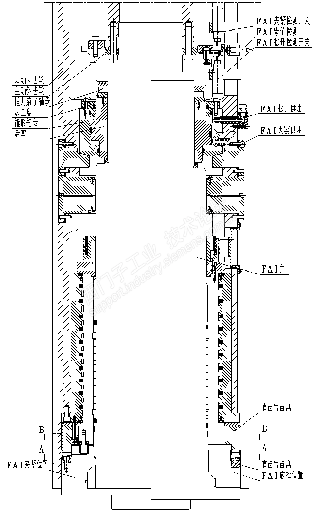

公司一台龙门铣备有三件附件头,附件头通过调用宏程序进行自动更换,近期附件头更换时经常出现附件头无法锁紧或无法放松故障。
简单介绍其工作原理,直接上图:
当图中油缸上行,对应的动作为附件头锁紧,FAI套会将跟着上行,这时从动内齿会跟主动外齿脱开,这时主轴可自由旋转进行工件加工。
当图中油缸下行,对应动作为附件头放松,FAI套会下行,这时从动内齿会于主动外齿结合,这时主轴旋转可带动FAI套及附件头旋转,实现附件头分度的功能。

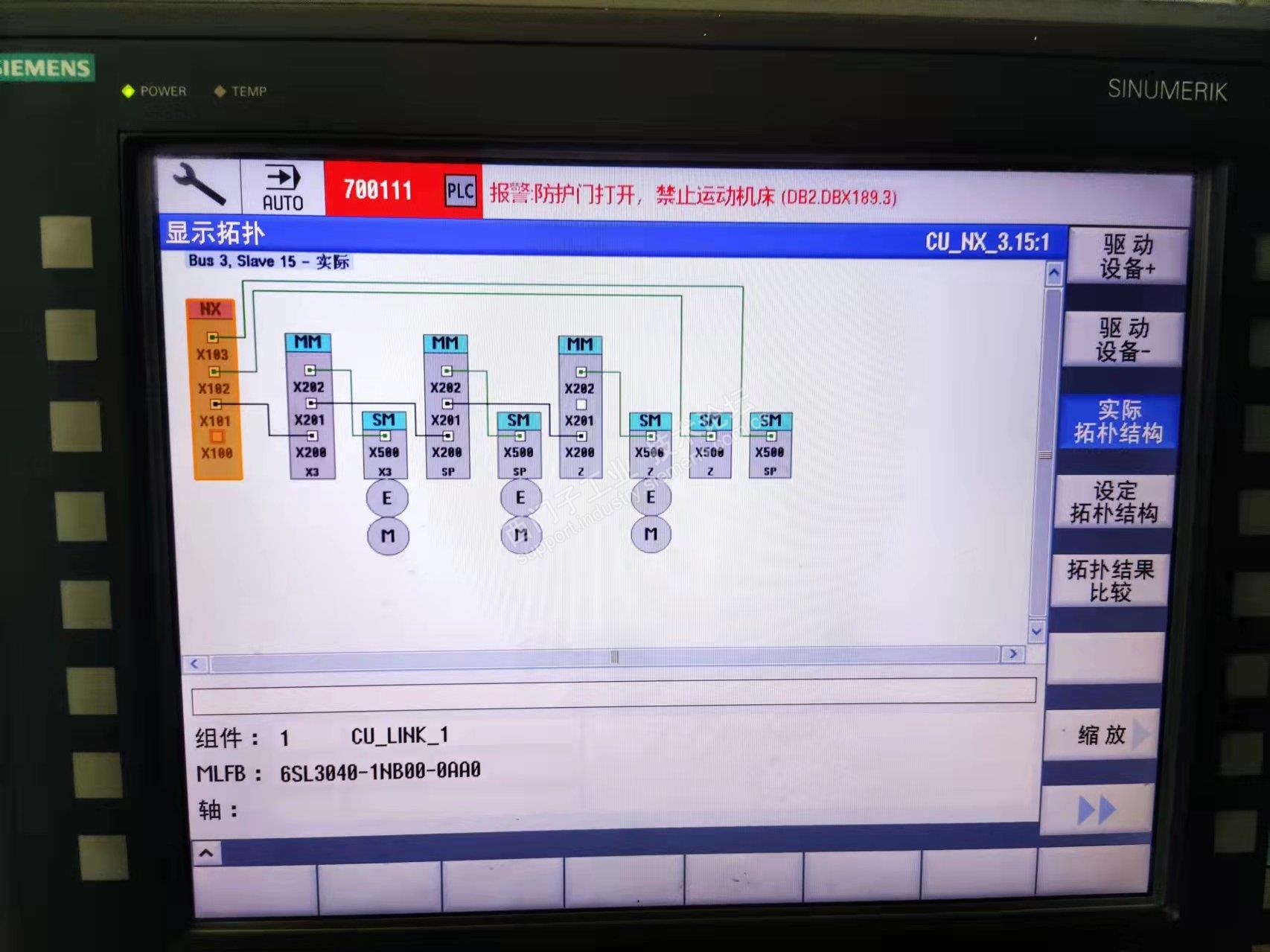

现故障现象为更换附件头是设备会出现报警,报警信息是附件头放松故障,通过报警信息查看PLC程序对应点位,报警通过FAI松开检测开关触发。打开设备盖板发现,该开关的确未压住,故未给出信号故产生报警,进一步检查发现从动内齿与主动外齿未啮合,检查油缸电磁阀输出,输出已给定。检查齿轮啮合处发现,齿与齿相顶,所以无法啮合。
查看宏程序可知附件头放松动作前,主轴会进行一次主轴定位动作,所以考虑是不是是主轴定位不准呢?
查看主轴拓扑结构,主轴为双编码器全闭环控制。从电气控制原理上讲不太可能出现定位不准的问题,所以叫来机械维修人员,主轴电机及编码器等的机械连接是否有问题。
经过一天的检查,发现从动内齿轮有松动,紧固螺丝多次动作均无故障,此次维修告一段落。
