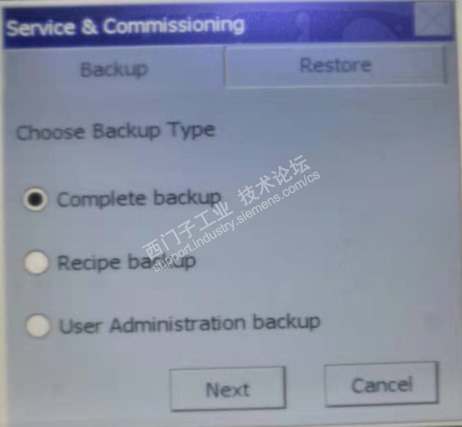

最近有个朋友让帮忙给新买的SMART LINE V3刷一下程序,只有之前的备份文件,没有源程序。以为都是SMART LINE IE触摸屏,没多想就拿过来开干了。
参考资料:
Smart屏恢复出厂设置
http://www.ad.siemens.com.cn/productportal/prods/hmi/smartlinesv3faq/smartpanels13_3.html
http://www.ad.siemens.com.cn/service/elearning/cn/Course.aspx?CourseID=1168
https://new.siemens.com/cn/zh/products/automation/simatic-hmi/panels/smart-line.html
插上U盘,备份之前的HMI程序。

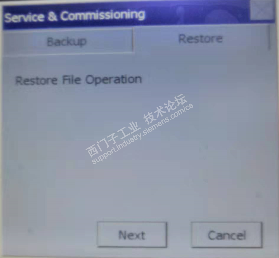

插上U盘,恢复之前的备份文件。
恢复备份文件失败,找不到之前的备份文件!!!!

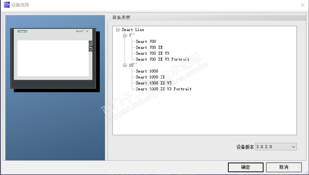

分析并找原因:之前的HMI是SMART LINE IE,目前手中的HMI是SMART LINE IE V3,前者是二代屏,后者是三代屏,那么二者之间仅仅是硬件和软件的升级换代这么简单么?如果是单纯的升级换代,那我把手中的SMART LINE IE V3   OS给它降到二代,不就可以用之前的备份文件了么?

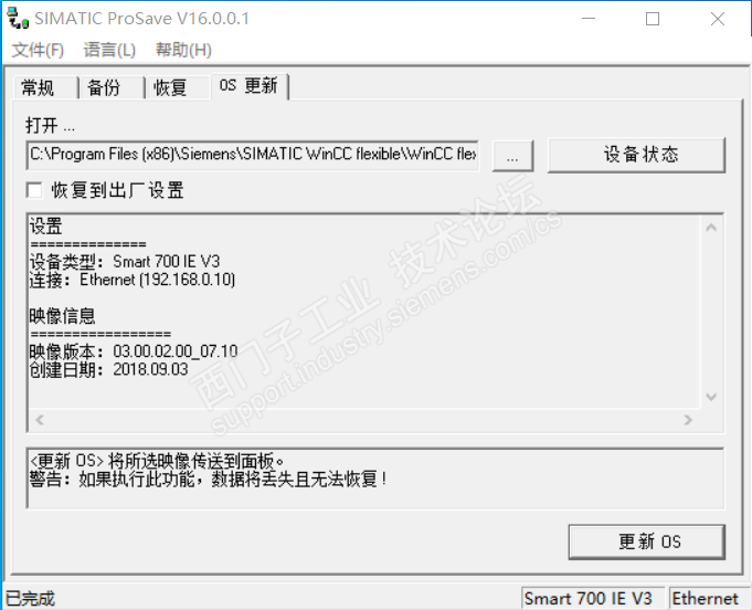

说干就干,在西家官网找到了二代屏的OS文件(鉴于上传文件大小有限制,需要文件的小伙伴的可以私我哈),就直接给HMI刷OS呗。
设置好相应的参数:
选择OS更新,选择下载好的二代屏OS文件(此处可以选择文件,就没多想,直接往下走了)
都准备好了,那还等什么,直接开始呗(激动的搓手手,等待成功的那一刻。。。)

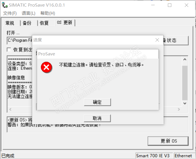

我勒个去,这是嘛情况!!!
检查了设置,接口,电缆,这些都没问题啊。不信邪了,又试了好几次,依然还是这种情况。
这可咋整,答应人家的事情没弄成,于心有愧啊。4008104288,闪亮登场。
千呼万盼中,终于等来了400回复热线,沟通的结果是,SMART LINE IE和SMART LINE IE V3是两款完全不同的产品,屏的备份文件只能给同型号同版本的HMI做恢复使用,给不同版本的HMI下装程序,只有升级移植源程序才可以。
