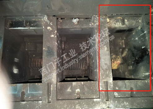

一、故障描述
xx月xx日夜班03时55分,二车间13#轧机传动柜跳闸,经检查确认系柜内进线万能式断路器烧毁导致(型号RMW1-2000/3P,2000A,660V;烧毁图片见附图)。因柜内其它元器件及控制线路有不同程度的烧损,故弃用13#传动柜,临时使用备用传动柜进线恢复,需重新安装6RA7025直流调速装置、脉冲功放板、分流器、电流互感器以及对电机电枢电缆、励磁电缆、编码器电缆进行移位,最后进行直流调速装置参数下载,出问题后同时进行倒16*3品种,于早班10:25分处理完毕并恢复生产,本次故障处理时间总计390分钟。
二、故障原因分析
1、传动柜内万能式断路器使用年限近9年,内部机构老化导致接触不良从而发热是本次故障的直接原因。恢复生产后对断路器进行解体后发现,未发现短路现象,发现有一相触点放炮现象严重,分析应该为触点机构老化,从而接触不良持续发热导致;
2、因该类型的断路器未出现过此类问题,未对其进行专业点巡检以及未实施定期更换是本次故障的主要原因;
3、二车间传动室内部空间狭小,放置46面传动柜,因电抗器及可控硅都是发热量较大,前后柜门都处于关闭状态,内部热量无法及时散去,导致柜内温度较高是本次故障发生的又一次要原因。
三、故障纠正预防措施
因轧钢一、二车间轧线传动柜内此类型的万能式断路器共计有46台,一车间使用年限有12年左右,二车间有9年左右,按照现有的合分闸频次,早已达到2万次的使用寿命,期间因部分断路器机构有问题,已经进行了更换,但是还有80%未更换。具体预防措施如下:
1、对轧线传动柜内的万能式断路器实施定期更换;结合使用寿命及轧机电流进行计算,更换周期为中轧、精轧机组为5年;粗轧机组为6年;并形成定期更换记录表;目前备件不足,无法实施,5月份报备件计划,一二区各类型的万能式断路器暂报2台,共计12台,回厂后优先对负荷较大的断路器进行更换;
2、对轧线传动柜内的万能式断路器、电抗器进行专业点巡检,主要是进行温度测量,由白班组电工进行测温,每周不低于2次,并形成点巡检记录(点巡检标准:1、万能式断路器:需对进出线6根母排测温,发现三相温度相差20℃以上或三相温度同时超过80℃时及时汇报并跟踪处理;2、进线电抗器:需对三相绕组进线侧温,温度达到100℃及时汇报并进行降温处理);
3、对发热量较大的传动柜,需要把后门打开,便于热量及时散去,防止由于柜内温度过高导致其他元器件烧坏。
四、这次烧坏幸好没有引起大面积的火灾事故,柜内元器件几乎炸的差不多了,所以恢复时间比较长。大家对此类国产断路器进行维护有什么好的意见?我现在已经全部定期置换完毕,换的还是上联同类型的。
