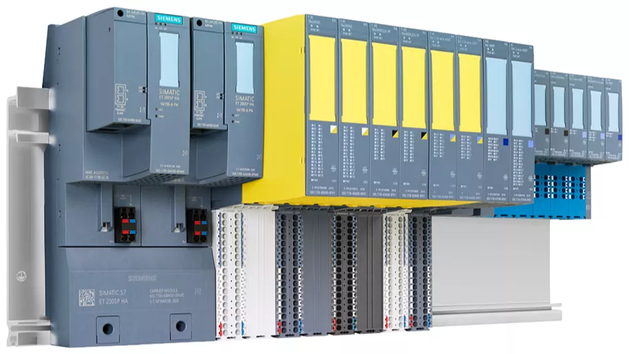

紧凑高效 - SIMATIC ET 200SP HA 分布式  I/O 系统再添新成员
西门子分布式 I/O 系统 SIMATIC ET 200SP HA 具有高可用、可扩展的特点,非常适合过程工业的要求,可以助力应对过程工业中的数字化挑战。
此系列现推出了新类型的故障安全和 Ex-I/O 模块,扩展了现有系统产品组合,所有信号类型(标准、故障安全和 Ex 信号)都可以在一个站中处理。
SIMATIC ET 200SP HA 产品特点是设计紧凑、连接灵活以及冗余 PROFINET 连接支持:
  • 易于使用:安装过程简单。使用插入式端子,可以实现免工具接线,可在没有 I/O 模块下进行预接线。与 SIMATIC PCS 7 和 SIMATIC PCS neo 无缝集成,带有高级过程库,提供灵活简单在线参数设置功能,可在 I/O 模块每个通道上选择多达四个 HART 变量。
  • 最大可用性:冗余、灵活的组件提高工厂可用性。除支持PROFINET 接口冗余外,还支持冗余 I/O 模块。
  • 设计紧凑:每个站最多 56 个模块,22.5 mm 宽模块实现 32 个通道的高通道密度,降低对控制柜的空间需求。
  • 范围广阔:支持安装在危险2区,扩展温度范围:-40 至 +70°C,根据 NAMUR 建议 NE21 增强抗干扰性,所有组件的敷设涂层,并且可在高达 4000 米的海拔高度使用。

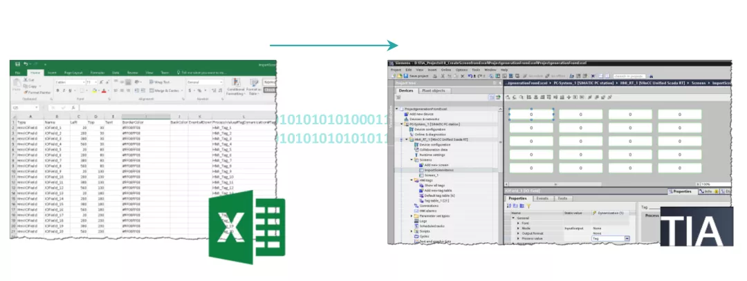

3.1 通过Excel 在 WinCC Unified 中自动生成画面及画面对象
如今高效的工程组态越来越重要,工程组态过程中的痛点便是提高工程组态效率的突破点。在许多项目组态过程中,大量重复的对象组态即为痛点之一,项目规模越大越为明显。
西门子为了便于用户快速体验高效的批量组态生成,开发了 WinCC Unified 画面生成工具供用户直接使用。
该导入器工具可以自动生成 WinCC Unified 画面,并将 Excel 列表(每个画面一个 Excel 列表,Excel 文件名即画面名)中的画面对象添加到已生成的画面当中。并且所有对象的属性以及相关动态连接均可以通过 Excel 列表进行预定义,导入器工具将会根据定义,在添加对象的同时完成对象属性的设置以及变量连接等动态设置。
