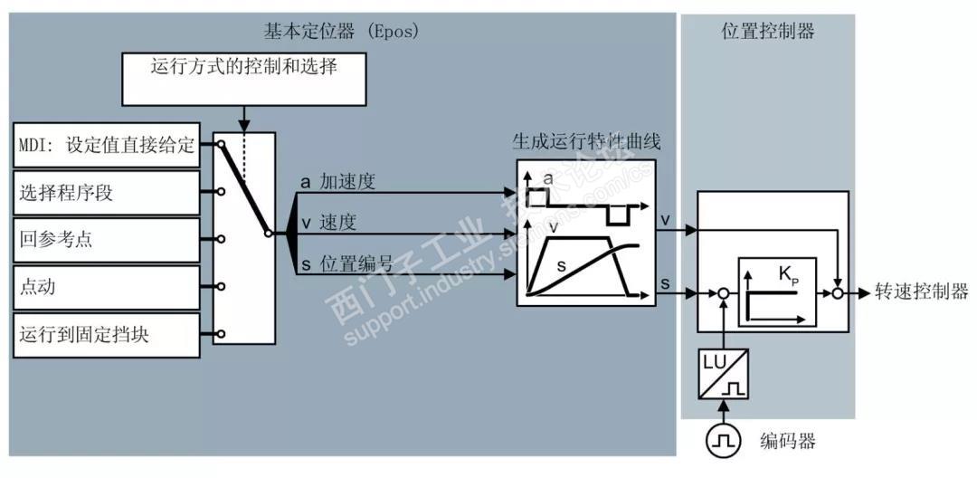

SINAMICS G120 是一款模块化变频器,适用于多种多样的驱动任务。G120 组件为模块化设计结构,功率范围从 0.55 至 250 kW 。其具有调试简单并且能够高动态输送功能的特点。
当前随着物流行业的飞速发展,自动化立库仓储等应用场景也随之蓬勃建立,通过堆垛机等设备可以快速、精确的把需要码放的物料送到系统设定好的库位,作为高性价比的电气自动化解决方案:SINAMICS G120 作为通用变频调速系统,利用其内置的EPOS基本定位功能,配合西门子专门为位置控制所开发的PLC程序块FB284,可以有效的节省硬件成本,极大的提升设备管理和工程师的现场调试效率。
基本定位功能 EPOS模块是以下 SINAMICS 控制单元的标准工艺功能,并可作为可激活的功能使用。
  • SINAMICS S120 CU310?2 和 CU320?2 控制单元
  • SINAMICS S110 CU305 控制单元
  • SINAMICS G120 CU250S?2 控制单元
  • SINAMICS G120D CU250D?2 控制单元
G120的EPOS功能虽然非常强大,但是G120的EPOS功能对于没有接触过位置控制的用户来说会有一些陌生和困难。
图1.基本定位功能
本次专家大讲堂针对初学客户可能遇到的问题,做一个深入浅出的解析。
在专家大讲堂的第一章中:从EPOS功能的应用原理图的解析出发,结合位置编码器的选择和配置步骤,介绍和解释EPOS特有的报文,以及所需要的授权等相关的基础信息。
在第二章中针对EPOS整个调试流程和调试过程中需要重点设置和注意的地方进行了详细的解读,帮助客户少走弯路避免调试误区和困难。”
