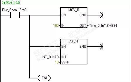

首先看图1这段程序,编译无任何问题,如果下载到不同类型的CPU中,表现就会不同,我们可以尝试下载到ST60和CR60两种类型的CPU中。
图1   主程序

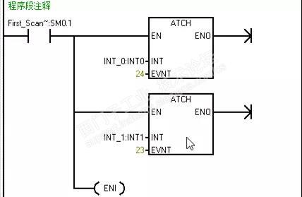

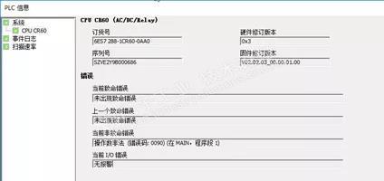

下载到ST60中,程序运行正常,如果下载到CR60中,程序运行就会报非致命错误:操作数非法(错误码:0090),图2为具体的非致命错误信息:
图2   PLC信息

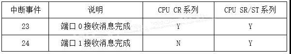

根据程序分析错误出现的原因和中断有关,可以查询S7-200 SMART系统手册中断章节可以找到对应答案,如表1所示,24号中断事件CR60不支持,所以在运行时会报错非致命错误。
表1

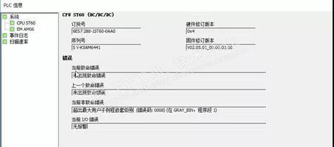

进一步监控PLC信息,可以看到图6的非致命错误报警:超出最大用户子例程嵌套级别(错误码:0008)
图6   PLC信息

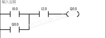

一般的编程思路是单独写出每个泵的启动停止控制逻辑,如图7所示,需要编写16组控制逻辑:
图7   单个泵的启停控制
