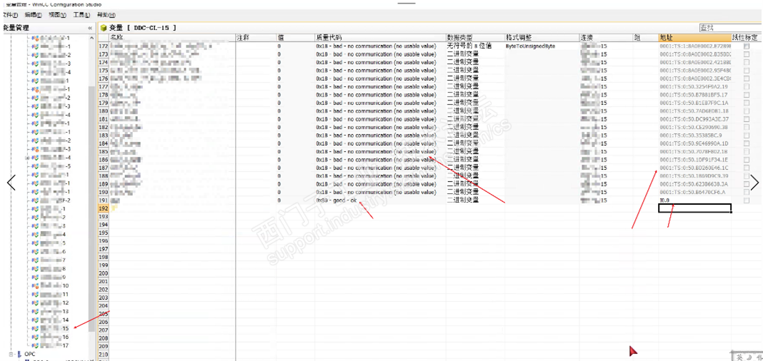

随着PLC上电慢慢增加,到了32个CPU上电的时候,突然发现有一个CPU上电运行状态不正常,变量管理显示CPU在线,而且从AS里面能够读到CPU的变量,但是就是读不到变量的数值,变量状态显示为:0x18-bad-no communication(no usable value),于是开始找哪里出现问题。
图1:连接问题截图

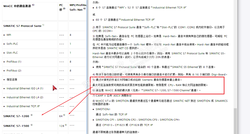

由于当时正好到了32个,电脑用的不是西门子的网卡,感觉有可能达到WINCC这个版本的连接上限,在帮助里面的性能参数里面,显示的是1200最大是64个,但是有备注,可能需要西门子的网卡,心想,不会是真的普通网卡被限制住了吧。
图2:WinCCV7.5 SP1性能参数

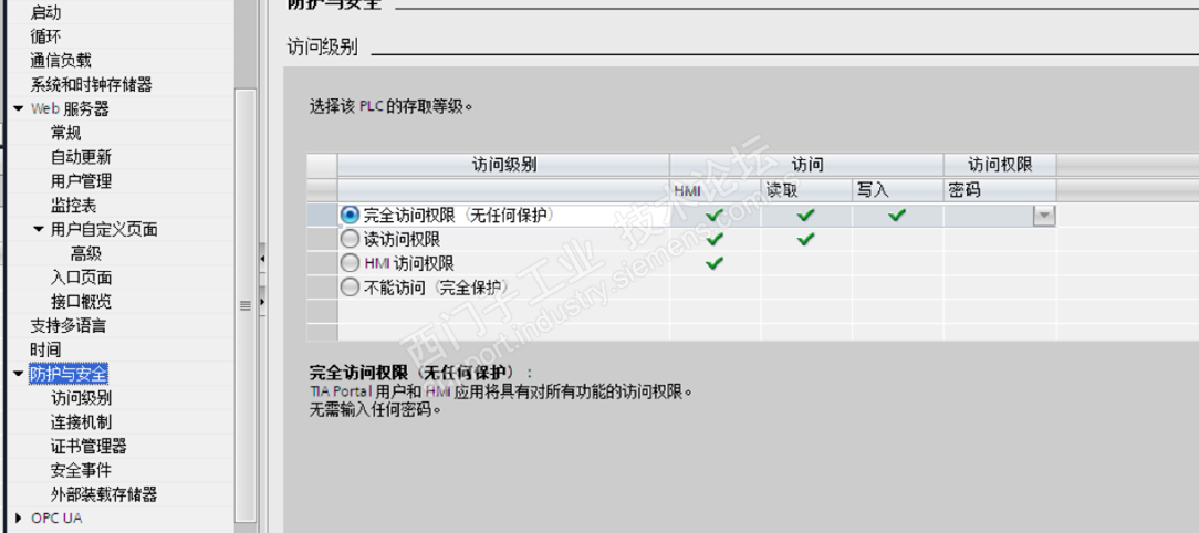

其他的CPU还不具备上电条件,只好重启计算机、重新复制项目、删除连接再重新建立等等来回测试,怎么都不行。在WINCC上的办法基本上都测试完了,没有解决,便开始怀疑PLC侧的问题,比如是不是加密的时候,权限选择错误,选择了完全加密,把HMI通讯的权限也给加密了,于是请朋友看看CPU的安全设置。
果然怀疑是正确的,虽然不是加密的原因。原来他这个CPU是以前项目遗留的,而且时间比较长,固件版本是2.2的,那时的CPU设置界面根本没有选择加密类型界面。而其他CPU的固件版本是4.4的,界面是下面的,而且也没有允许GET/PUT的连接机制,既然原因找到了,那就只好用绝对地址的方式试一下了,输入绝对地址,一下就显示GOOD了。
图3:新版本固件CPU设置图
图4:老版本的固件CPU设置图

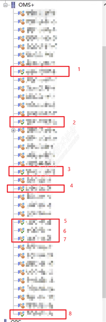

之后,又重新做了一个系统,电脑是服务器,安装的是Windows Server 2016版本,安装了WINCC之后,没有安装SIMATIC NET就直接把项目复制过去了,运行起来,发现CPU也能连上,只不过这次有限制了,只能连接上8个,很意外,可能是使用符号寻址的原因,没有测试使用绝对地址寻址是不是还能连上,不过感觉应该能连上,最多变量读取不正常吧,这是个意外的发现,WINCC 7.5 SP1 以上版本,如果连接的1200/1500 PLC在8个以下的话,看来是不用安装SIMAITIC NET了。
图6:Windows Server 系统未安装SIMATIC Net连接情况。
