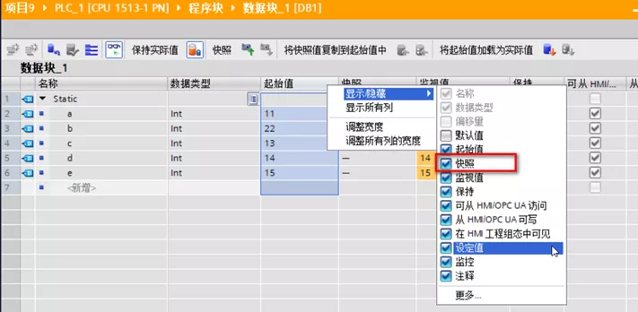

S7-1500数据块的快照功能可以将数据块某一时刻的过程值上传到离线的数据块中,缺省情况下,数据块的快照列被隐藏,需要在数据块的列中使能显示“快照”

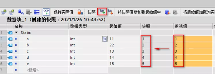

首先点击监控按钮,使数据块DB保持在线,再次点击快照栏中的“实际值的快照”按钮,数据块中变量在这一时刻的实际值(菜单显示为监视值)被抓拍并上传至快照栏中

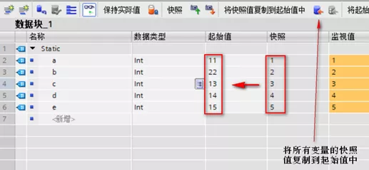

快照值复制到起始值:可以使用两个按钮将快照值复制到起始值中,“所有值”按钮是对所有的变量进行操作

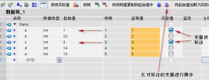

“仅设定值”按钮是仅对标注的变量进行操作,只有在“设定值”栏中选择标注的变量后该按钮才被使能

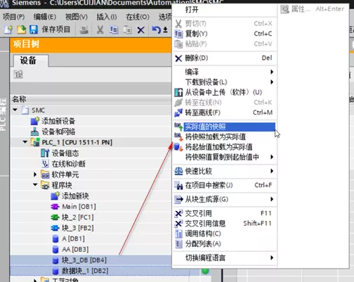

起始值复制到监视值:可以使用两个按钮将起始值复制到监视值中,与将快照值复制到起始值中的按钮功能相同,“所有值”按钮是对所有的变量进行操作,“仅设定值”按钮是仅对标注的变量进行操作。在项目树中可以同时选择多个数据块进行操作,例如选择两个数据块,在鼠标右键的菜单中可以选择快照功能。

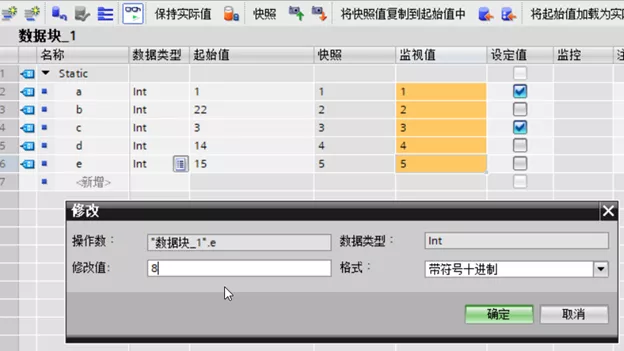

除了上述的按钮外,还有一些广为熟知通用的操作可以在DB块中直接修改变量的监视值,例如点击数据块中的变量,鼠标右键选择“修改操作数”或者双击变量的“监视值”可以直接修改变量的过程值,如图所示,这样就可以节省打开变量表再修改变量的时间了。
