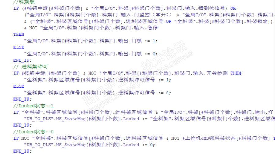

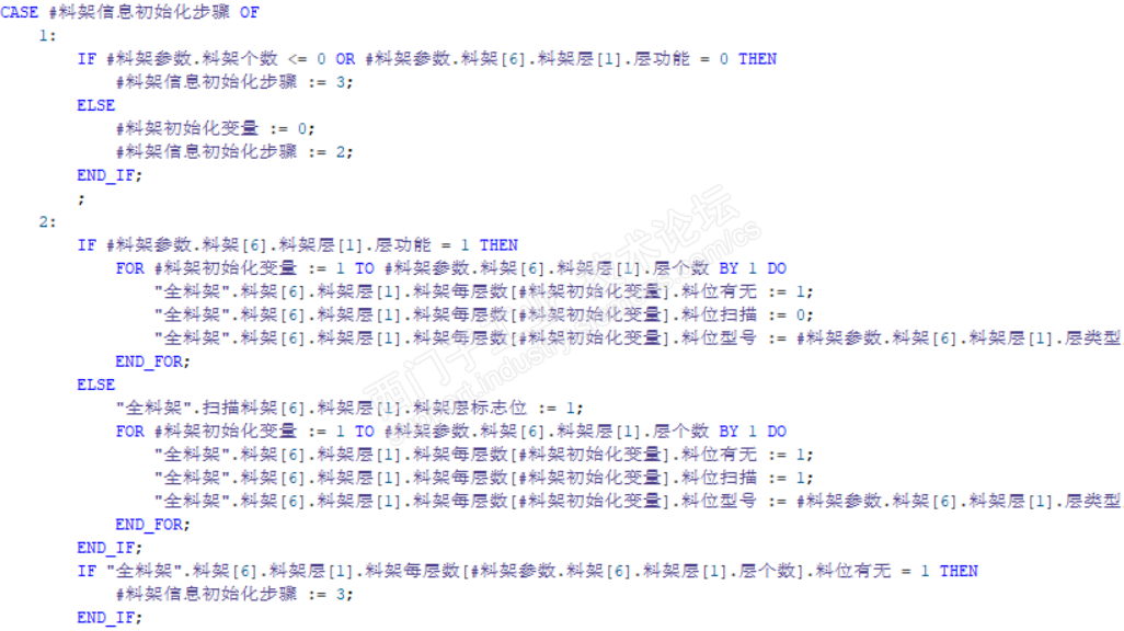

       接着上一期的内容,料架有了参数了,最好能初始化一下,最终能形成有数据的料架。图1和图2是部分程序的内容,夹杂这里面需要做一些报警,也要关注一些程序不是每个周期都需要扫描。
       由上面就到了料架的控制,第一部分机器人握抓上有电极/托盘为了人员安全最好能将电极/托盘所在料架的料架门能锁上。这个电极/托盘所在料架有料架门,如果没有不需要锁上。这里做了一个料架锁定标志位。
       料架输入输出部分也做了数据结构,会大大方便我们的编程和调试。国内因为没有用安全PLC做项目,也是为了国内的性价比,在安全方面程序做了很多,也是为了人员和设备。输入输出具体数据结构如图3所示。下面具体讲这块实现的功能,料架门上带灯的按钮能控制料架门的锁,取了门锁按钮的上升沿,门锁插销到位信号,门锁急停信号,上面料架锁定标志位,料架的区域信号(机器人进入料架区域会有此信号),料架锁定状态PLC到上位机。料架区域信号包括了料架区域信号,料架许可信号(料架已经上锁会有此信号),料架冲突信号(料架与机器人发生冲突此为安全信号)。料架门锁按钮灯是反应现在料架的状态,料架门锁上会常亮,料架门打开会闪烁,料架门锁上机器人会进入或上位机锁上或机器人握抓上有物料。
