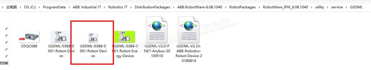

1、首先博图软件安装ABB机器人的GSD文件,GSD默认位置在电脑:C:\ProgramData\ABB Industrial IT\Robotics IT\DistributionPackages\ABB.RobotWare-6.08.1040\RobotPackages\RobotWare_RPK_6.08.1040\utility\service\GSDML
在“选项”下找到“管理通用站描述文件(gsd)”,然后点击安装ABB机器人的BSD文件;

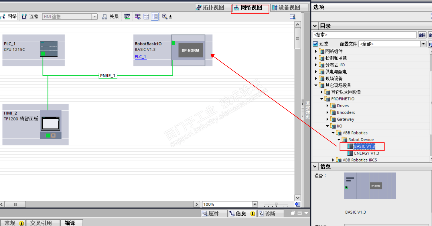

3、然后在网络视图下,添加硬件目录下的BASIC v1.3,鼠标左键按住,拖拽到网络视图中。

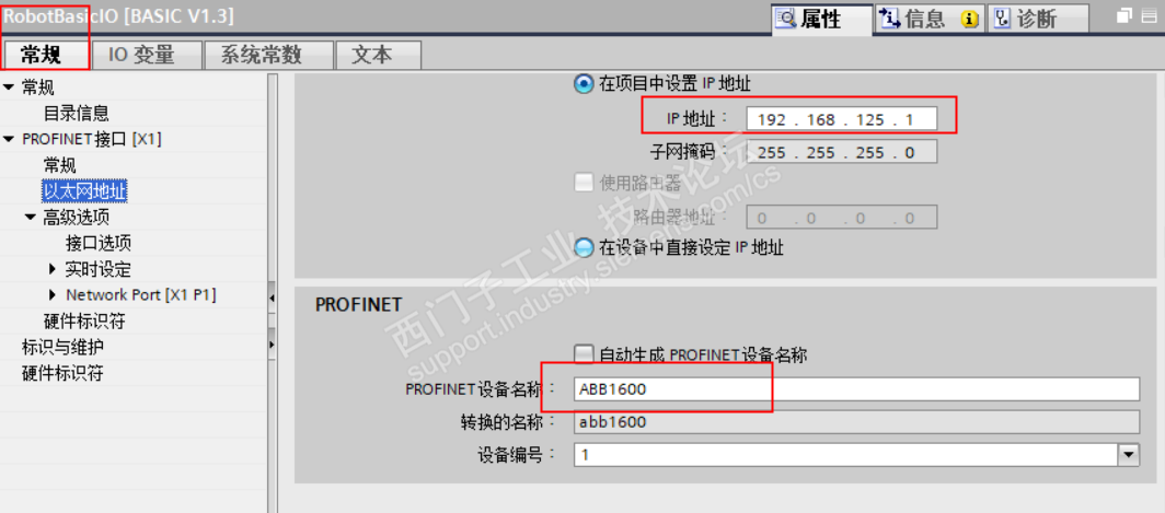

4、分配PROfinet设备的名称及IP地址。特别注意要与plc在同一网段内。

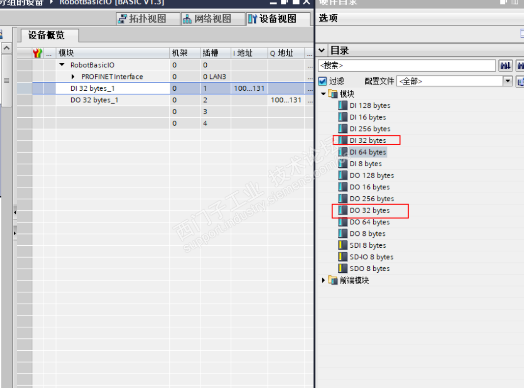

5、根据需要选择通讯字节长度,把硬件目录下的模块拖拽到设备视图中。
