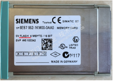

两者在形状上并没有区别:
RAM卡:
EFLASH卡:
1   RAM卡掉电后程序数据丢失,为保证数据和程序不丢失,可以配置后备电池。
2   而FLASH卡可以掉电保持程序。如果要维持保持性存储的位存储器、定时器、计数器、系统数据以及变量数据块中的数据,也需要配置后备电池。
