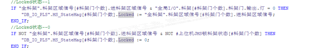

       上一次讲到料架的控制,还没有讲完,当中还有料架扫描,还有与上位机的交互。

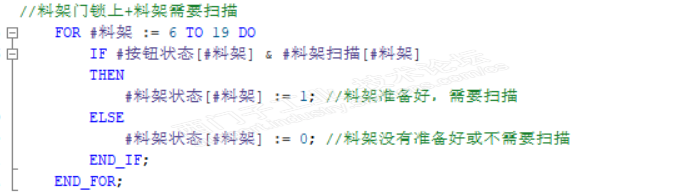

       图1就是PLC与上位机关于料架信息的交互,这个结构中Ready是料架准备好给1,料架准备好分两种情况,一种料架门锁上和料架扫描完成,一种没有料架门的无需锁和扫描直接就是准备好。

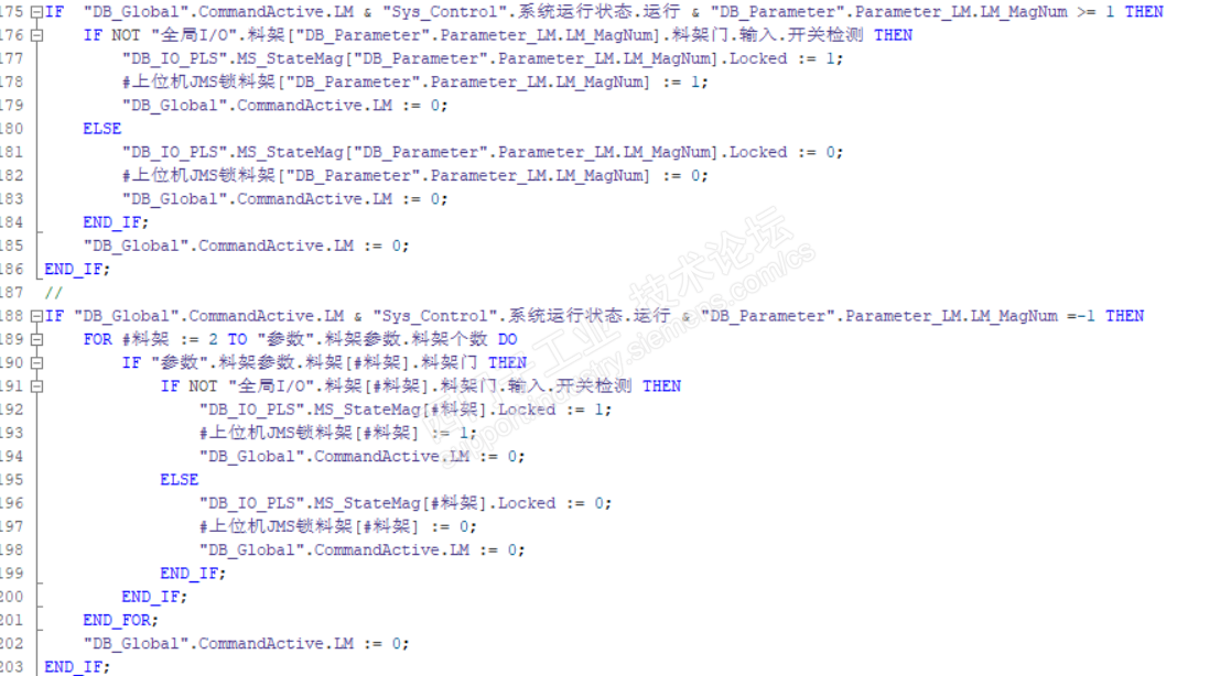

       Lock不是料架门锁上就给1,上位机能锁料架的门,也解料架的门,如图2和图3所示。上位机控制料架锁上,料架上按钮是不能控制料架开的,还有图4和图5情况下Lock状态,如果此料架没有门锁,上位机是不需要此Lock状态的。

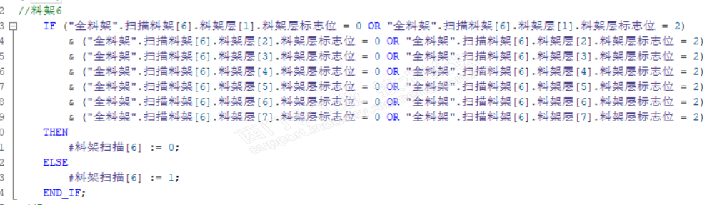

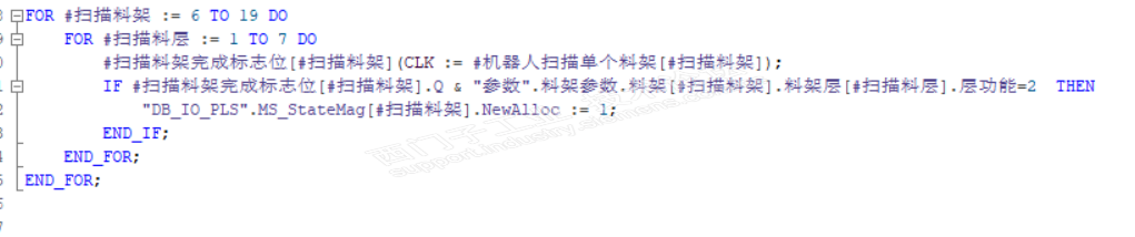

       NewAlloc是料架需要扫描的机器人扫描完成给相对应的料架此信号赋值1,上位机采集完会给此信号赋值0,此信号也料架中Ready的一个条件。如图10所示PLC给NewAlloc赋值为1,如图7上位机给NewAlloc赋值为0,因为要跟料架按钮状态有关才能保证料架Ready状态。图8和图7判断料架是不是需要扫描,需要给到机器人和其它函数块。

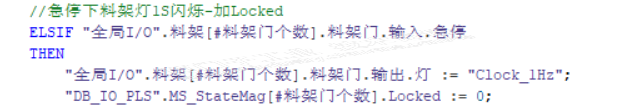

      Error也是分两种情况,无料架门的此信号为0,有料架门如果料架有急停,料架门锁故障,上一讲料架的冲突信号都要赋值为1,否则为0。
