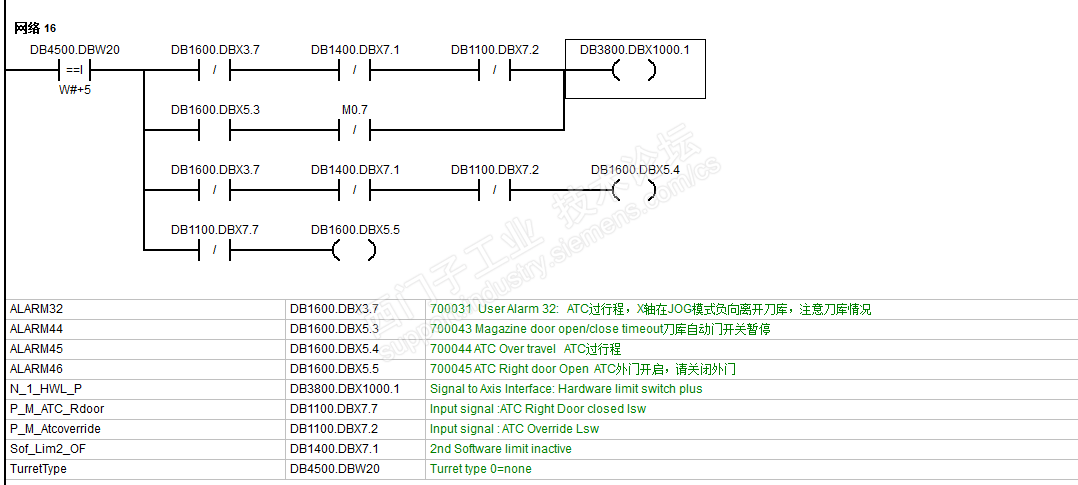

一台数控立车系统为西门子828D报警
按照通常方法查看行程开关,发现当前位置不可能到到行程开关。测量行程开关电压正常,没办法查查手册看看有什么思路吧。

按照上面信息,查看对应轴变量,点开通用机床数据页面
得知X轴为第一个轴,所以其限位变量应该为DB3800.DB1000.1(如果为第二轴那么就是DB3801.DB1000.1).通过PLC Programming Tool软件查看PLC程序。如图
原来828D可以通过定义软限位,来实现硬限位报警。该设备灵活使用了该报警,在使用对刀仪时,防止了对刀仪舱门未开启引起的撞机事故。
