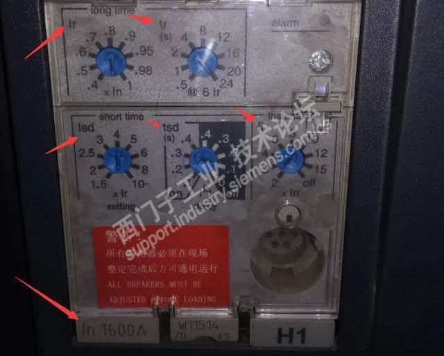

        一台西门子壳式断路器VL630容量630A给一台200KW的电机提供电源,已经运行了2年多,突然开始出现电机启动时容易跳闸的故障。检查电机主电缆接线端子紧固、电机轴承加润滑脂、检查液压压力、检查接触器的触点,电机启动瞬间电流大,用钳形表测量启动电流超过1000A,将断路器三个调节旋钮都调大一级,仍然没能解决跳闸的问题,延长星角转换的时间,转换时间由8s延长到12s、15s等仍报跳闸,超过15s会出现1号主泵断路器故障,实际断路器没有跳闸,检查主泵PLC控制,超多15s星角转换没有结束,会输出启动错误报警。看来是时候补补西门子壳式断路器的In、Ir、tr、Isd、tsd、Ii等可调节电位器的功能啦!
In是额定电流
Ir 是长延时动作电流
Ii是瞬时动作电流
Ir和Tr上面有个long time(长时)
Ir:过载长延时脱扣电流设定值
Tr:过载长延时脱扣时间
Ir调节下面有个XIn,上图Ir设置的是0.8,设定值×额定电路In(1600A)=1280A
Tr是过载保护脱扣延时的时间,单位是秒,如上图就是延时4秒脱扣。
再看下面的short time (短时)
Isd:短延时短路保护电流设定
tsd:短路保护脱扣延迟时间设置,单位也是秒
Lsd下面标注有×Ir
Ir我们在上面的long time 里已经设置过了,只要两个数值相乘就可以
如上图:4×960A=5120A
tsd更简单,就是延时的时间,如上图中表示延时0.3秒
Ii:短路瞬时脱扣电流整定值
出现跳闸的原因重点在瞬时,就是速断保护,对应的数值是额定电流的倍率。最终将Ii短路电流瞬时倍数由4改到7,才根除了此电机跳闸的故障。
