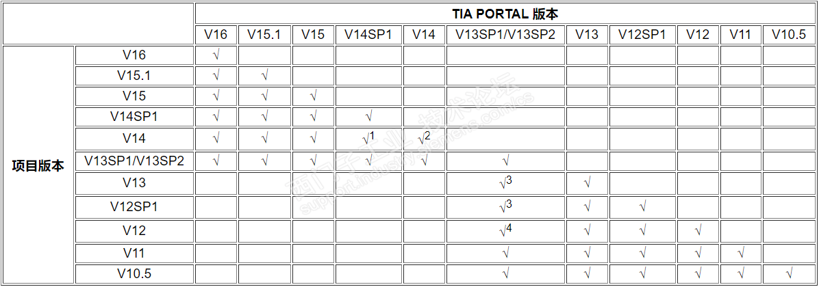

下图是各个版本TIA之间的关系迭代图:

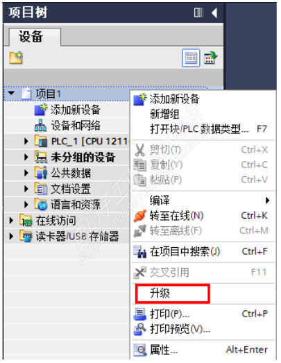

对于TIA项目,目前有两种升级方式,一种是手动升级;另一种是直接用高版本的软件打开。
1、手动升级。打开TIA软件项目,按    项目----右键-----升级   步骤
2、高版本TIA打开低版本TIA程序时自动升级。
     这里要说一下,对于TIA,高版本软件是向下兼容低版本软件的,也就是说高版本TIA可以打开低版本的程序,而且这个升级是在复制一份低版本程序后,升级复制的这一份程序,也就是说,这种升级方式并不会改变源程序的版本,而是COPY一份升级成高版本,最终会有低版本和高版本的程序各一份!
      目前,博图TIA的版本已经到TIA V17了,对于TIA V13 SP1之后的程序,可以用高版本的TIA直接打开升级老旧程序;对于TIA V13 SP1之前的程序,不可以直接用高版本的TIA直接打开升级老旧程序,需要将老旧程序先升级到TIA V13 SP1版本,然后再用高版本的TIA打开TIA V13 SP1版本的程序,这一点希望大家能够注意。
