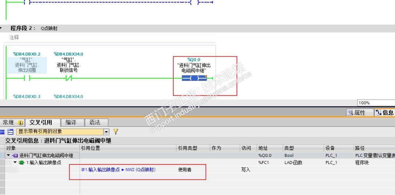

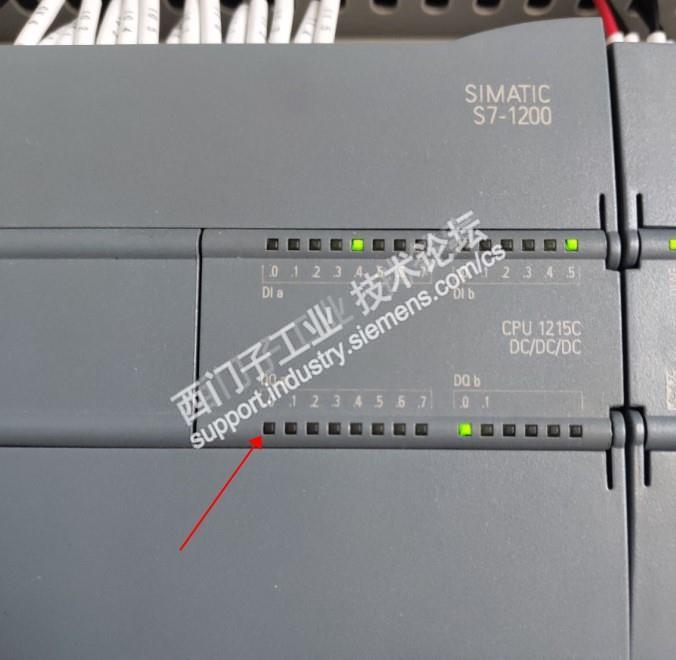

     在一次项目调试过程中,遇到了CPU的输出点“坏了”,问题在于前一天还有输出,后面就不行,就感觉莫名奇妙。首先想到的故障问题是有双线圈导致的这个问题,通过交叉引用,发现没有。然后在找答案上面一提问大家的回复,基本是两类回到①双线圈导致的。②线接错了。③CPU的输出点坏了。

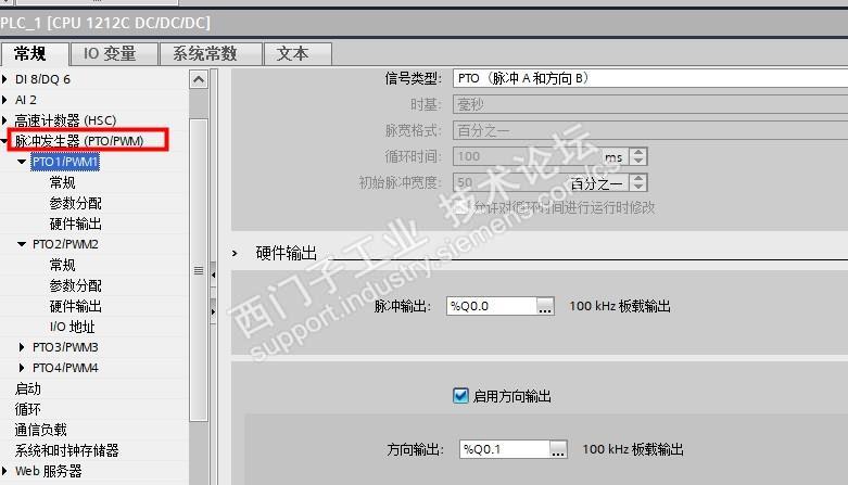

     当时为了解这个问题,查找了好久的资料,后面找到一个思路。启用“脉冲发生器”可能会导致Q点无输出。然后我突然想起前一天用这台CPU组态了工艺轴,后面把组态的工艺轴删掉了,“脉冲发生器”没有关闭。直接把程序保存了。
     解决方法就是把"脉冲发生器"关闭,然后Q点就可以正常输出了。
