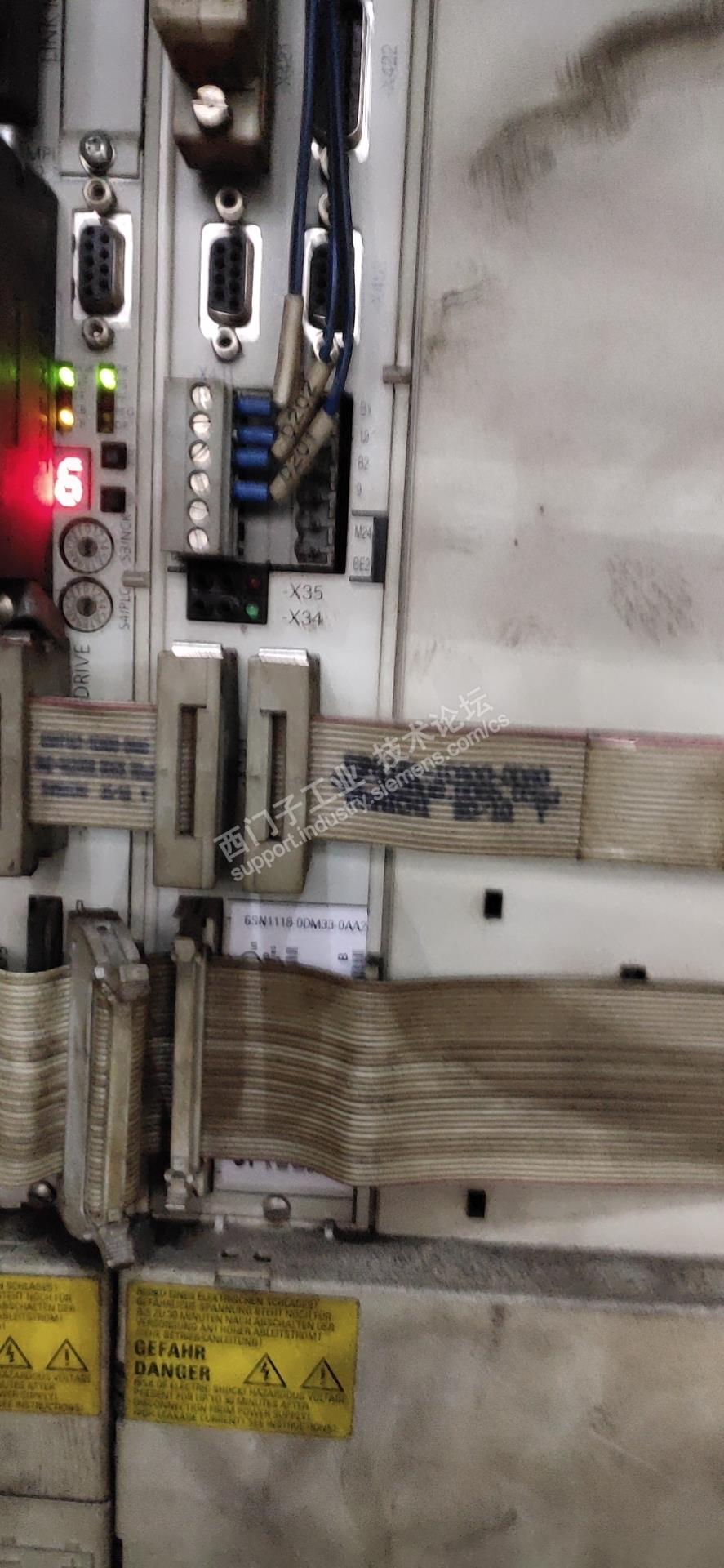

  在家实在无聊,正好有朋友打电话过来说,一台落地镗铣床故障,要我过去诊断,有事做总是好的。

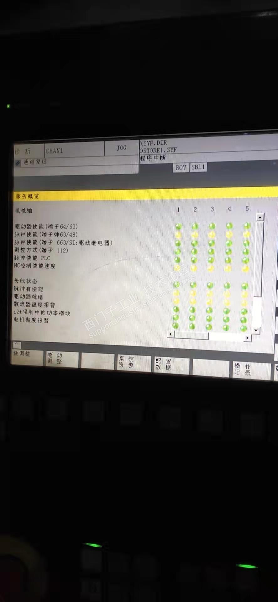

  到现场一看,所有轴都不动,提示缺少使能无报警;

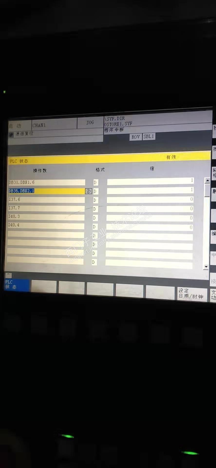

有问题看诊断啊!

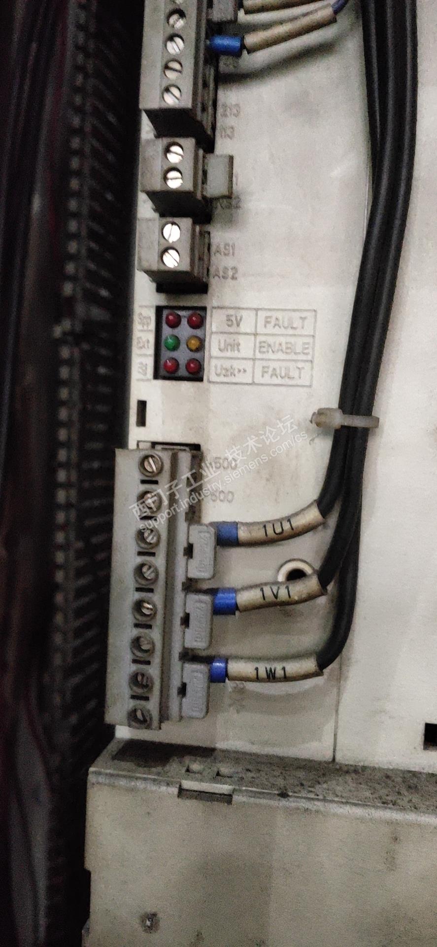

系统是840D的,通过诊断界面,发现外部使能信号正常,通过监控使能状态发现,使能不满足,懂得系统的人都清楚,这时要看电源模块状态,通过监控发现模块灯一个都不亮,于是,检测了电源模块的进线电压发现是正常的。测了母线电压直流一百多,不用怀疑了,硬件故障,这个我弄不了,发走修好了。
  说起了诊断容易,其实也是经验的积累。经历的多了,故障见的多了,再记个笔记,就不怕忘记了。
  希望这个案例对坛友有参考的价值。
