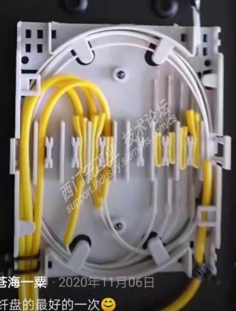

        随着以太网在工程项目中应用的普及,光纤施工也逐渐进入工程应用中。起初光纤在我心目中是相当相当神秘的,第一次接触光纤还是我99年在一家化验室室验装备公司里做类似木匠活的时候。记得那是在武汉堪称中国硅谷的高新区一个光纤生产高新企业的生产车间里,我还特意拿生产线下来的边角料把玩了一番。那细如头发丝的玩意能同时通上百上千门电话,能传电影传图片怎么做到的,太神奇了。真正应用接触是在10年左右,有个项目要用到光纤,由于当时熔纤机昂贵,我们用的次数又屈指可数,所以都联系当地电信公司的技术工抽假日空闲来搞定。时代真的在发展,那时要到省城或地级市才能联系到。近两年在县城或县市就能联系到,可见都在发展,人要是不跟进喝开水都轮不到热乎的了。
       请外协师傅开干的时候我在边上一边打下手,一边也认真观看,看他们手法娴熟好像很简单的样子,觉得我也能试试。当真的有一天老板把新机器邮到我身边时还是有点手足无措的,真是一看就会,一干就废,真应了抖音上的段子:大脑问眼睛你看会了吗?眼睛回答:看会了。手对着眼睛质问到:你放屁。动起手实操起来总觉得这些材料工具都通通不听话不友好了,他们在以前那些外协师傅手里怎么这么乖呢?不过随着N次的失败不断总结剥纤,清洁纤,割纤等要领,终于熔成功了一对,那个开心啊,开心不到5秒,没套热缩管,得!从新来过。就这样不断折腾终于可以熔10次,一次性成功有七八次了。要求也不能太高,想比肩专业干网络熔纤的师傅这辈子是不奢望了。干的次数多了后也体会出最麻烦的就是固定热缩管和盘纤了,真是熔的好不如盘的好。从师傅们处看到的固定用胶布我也用胶布,但是就是粘不牢,粘吧粘不住,不粘吧不踏实,用胶布到底是为固定还是为挡光到现在也没搞清楚,有一次试着把剥出的纤皮对折卡在固定槽里挺好,即牢靠有方便拆装。还有一次熔个线芯已是第三根备用了,机器死都不判断OK,拿出来看看也行,放到链路上用用也没见异常,有点奇怪。还有熔点接处应该是不见散射光是最好的吧?文末付一张我亲手熔盘的一个纤盒留个脚印。
