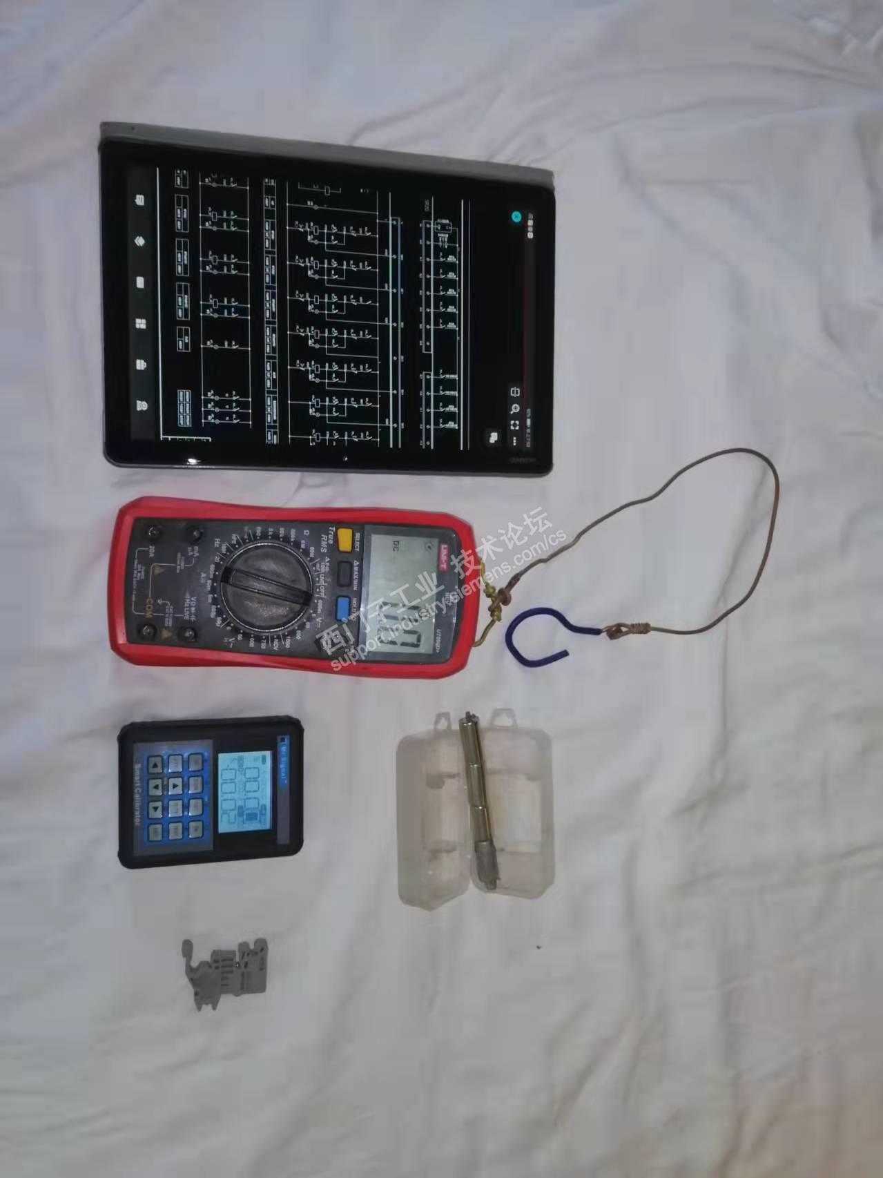

       我刚做这个电仪行业的时候设备配置比较简单,出差调试带个手操编程器甚至都不用带,带个万用表就可以。真是带上它哥俩就敢闯天涯!随着项目的不断复杂化要带的东西就多了,笔记本电脑必是不可少,什么都能丢,什么都能忘,唯独这货不可替代。在安装调试中我还摸索出点小玩意对安调的小伙伴可能有点小用。虽然它们是司空见惯但和别的同类还是有一丢丢小区别的哟。下面附图一张,我来给它们再平凡不过的过往表表彰。
      平板好东西,看CAD图,看说明书,平时充电娱乐两不误,装个远程小助手就是一台不用增加成本的可以移动的临时终端,不光可以操控设备还可以看后台数据都不用找人专门给你守着电脑用对讲机收:到请回答、收到请回答了,如果项目上配置了上位机的话。那调试起来很爽!我看到有的小伙伴把平板不怎么用到工作上太可惜了。万用表司空见惯,但有时候位置尴尬用时总觉得还缺只手,给它配个挂钩有时候真的很方便很方便。把它挂到视线所及之处,两个手解放出来握着表笔对着盘柜内线路想怎么量就怎么量。浓缩版信号发生器仪表回路好伴侣充回电用一星期是保底的,以前大块头的信号发生器也用过不是用电源适配器的就是干电池的,干电池的连不在意小钱的小伙伴都敬而远之,4节用不到两三天,名副其实的电池杀手。手头常备个空端子,把它用段导线和被测回路的COM端和万用表笔针连起来测量线路只做加法不动原线路不用胶布随装随拆,挥一挥衣袖不带走一片云彩,也不留下一片垃圾。磁钢好东西,可以在碳钢柜门上固定图纸、说明书、钳子、扳手、螺丝刀。以前接点线经常找小螺丝刀和剥线钳,找工具的时间都有可能多过微调线路的时间了。有了它形成哪里拿的挂哪里的习惯好的很,不用再做或少做无头苍蝇了。
