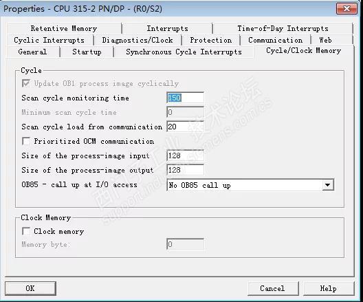

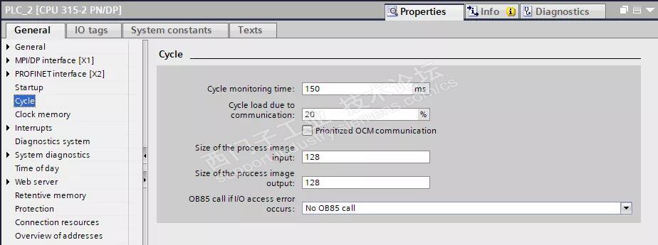

对于S7-300/400的CPU而言,可以设置过程映像区的大小,具体设置方法如图1和图2所示,设置范围可以查看CPU的技术规范手册或者在组态界面查看。

图1 经典STEP7软件中设置CPU过程映像区
图2 博途STEP7软件中设置CPU过程映像区

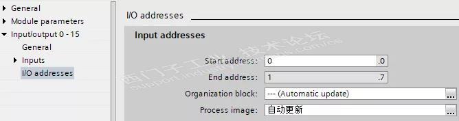

在地址的分配过程中,如果模块的地址位于过程映像区之内,则可以选择自动更新过程映像,自动更新即为按照CPU OB1的周期更新过程映像区,如图3所示。如果地址不在过程映像区,则该区域显示“无”。
图3 自动更新过程映像

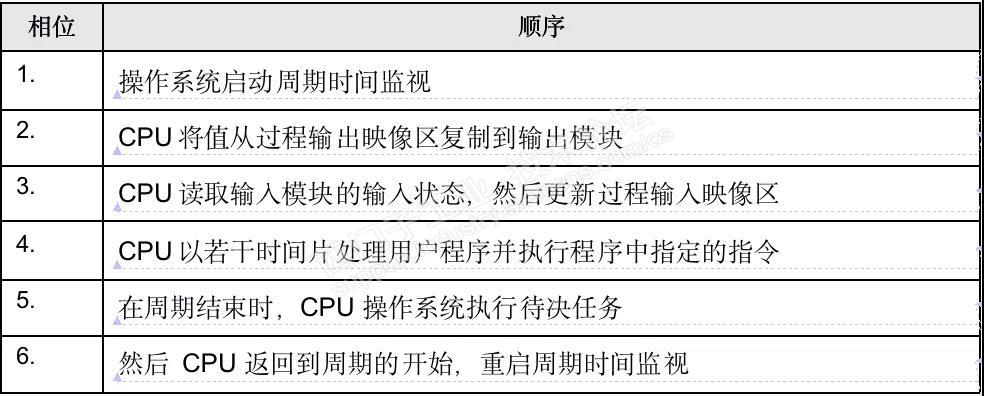

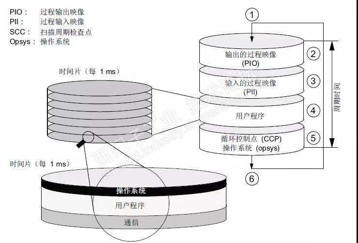

对于S7-300/400的CPU而言,该区域默认显示设置为“OB1过程映像”。I/O模块会在此过程映像区中分配相应的地址,操作系统在其每个程序循环内自动更新此地址。PLC的循环程序处理过程如图4和表格1所示。
图4 PLC程序循环处理过程
表1  PLC循环程序处理过程

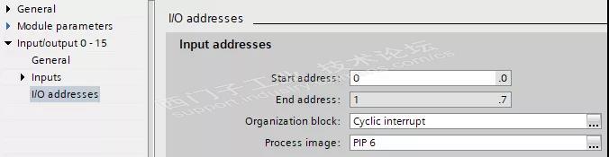

在IO地址区中,可以将过程映像分区连接到一个OB,启动OB后,系统将自动更新所分配的输入过程映像分区,在OB结束时,系统将分配的过程映像分区输出写入到I/O输出中。图5为通过过程映像分区6和循环中断做更新的示例,此外CPU还必须支持过程映像分区,可用的过程映像分区数量取决于CPU类型。

图5 通过过程映像分区6和循环中断做更新
