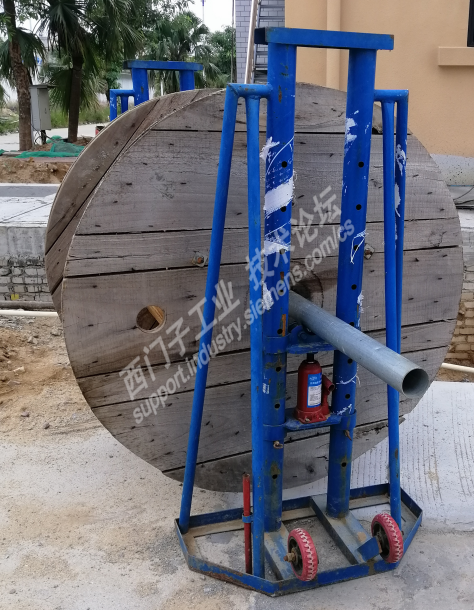

       这段时间我在一个项目工地上为后期的调试做前期筹备工作,在转项目现场转悠了解工艺的时候看到一个挺不错的好东西:敷设电缆的电缆盘托架。托架见的多了,有DIY的,有成品的。但这个托架与众不同,确实可圈可点。
       首先这个托架可容纳的电缆盘半径相当可观,基本上能满足大部分的使用需求。灵活的调高装置结合油压千斤顶可轻松架起电缆盘。记得我们自己做的电缆架到架大盘时要七八个人通力配合,而且有点危险的,不使蛮力上不去,拼劲全力可能会把架子搞倒都说不定,搞不好还会磕着碰着哪里都说不定,擦破皮是常有的事。用上这个上面的就都能避免了。穿在盘心的钢管落座处还有两个承托轮,应该可以减少好多摩擦力。如果缆盘在旋转过程中跑偏微调也方便。架子底下有俩脚轮临时换地方也省力。要是再改进成整体用高强度螺栓拼装便于装车运输,再配个电机传动缆盘机构就更完美了。因为我主导放电缆时一般两头跑控制起点与终点,在起点缆盘处有时要帮着转线盘,那个工位放到大盘时挺耗力的,盘的人肋骨都生疼!说了这么多文末附图一张以供观瞻。
