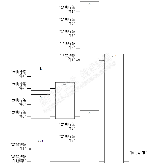

       我们一般是参与企业的公辅系统外围配套设备做控制系统,在建设或调试或交工阶段有的业主安排的电仪对口专工会哭着喊着问我要逻辑图。我总是解释我们的系统虽然看着不起眼但很复杂,复杂到用逻辑图无法表达出里面全部的动作。有的专工可能会悻悻作罢,但有的会锲而不舍,要么不照面,照面就要逻辑图,躲都躲不过。期间我们也交流过,他要逻辑图的理由是:他们的电仪都是学DCS出生,梯形图看不懂,关键是他们主任要看逻辑图,他们项目部也有要求设备有逻辑图存档的规定。这么把底都交代给我了我不做是过不了关了。
       逻辑图我也有些许了解,独个的单元都认识,组合在一起脑子就转不过弯了。以前用过几次西门子LOG的小控制器,那玩意就只能用类似逻辑图之类的图形靠自带的按键一个一个输进去,那时好像还不支持和电脑连接。叫我直接输图形我是没能力的,硬是先画梯形图再把梯形图按规则转成LOG能接受的图形,那人工转换图形的过程是别提多费劲了。我突发奇想STEP 7里是直接有梯形图和FB图转换选项的。就拿这个功能把主要的逻辑用梯形图转成FB图。再用CAD图给它抄下来,把里面业主看着不习惯的功能表示方式换成他们熟系的表示方式。经过这么实践下来基本业主专工还能接受。从此以后业主问我要逻辑图我再也不慌了,以前是会不会、做出做不出的问题,现在至多是祥不详细对不对业主专工胃口的问题,好歹还有优化的空间。如果嫌我不详细,我发起狠来把项目整个逻辑都转成FB图画给他,他都未必会接受得了了,不对胃口多改几次诚意到了对方也会体谅一下不再揪着不放的,呵呵呵!写了这么多文末发两个类似的图,希望对有类似经历的小伙伴和大伙伴们有些许益处!
