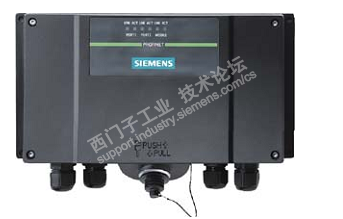

当使用HT2手轮时有3种硬件接口可供连接。
PN Basic接口模块(PN Basic terminal box)6AV6671-5AE01-0AX0 ,防护等级IP67 ,不支持热插拔。
PN Plus接口模块(PN Plus terminal box)6AV6671-5AE11-0AX0 ,防护等级IP67 ,支持热插拔。
PN Basic和PN Plus外形几乎完全一致。
我个人的建议,无论哪一种,尽量不要热拔插;
Basic PN接口模块(Connection module Basic PN )6FC5303-0AA01-1AA0 ,防护等级IP20 ,不支持热插拔。
 OB100中的HT2手持单元地址为十进制的14相当于十六进制的E,所以HT2转接盒上的S1(十位)和S2(个位)拨码为16进制应该拨到0E

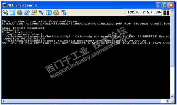

840Dsl v4.7以下版本观察HT2手轮的硬件IP地址
但是如果控制中心没有启动需要先用vncviewer输入地址192.168.215.1:5904启动控制中心
登录NCU系统
ncu1 login????manufact
password????SUNRISE

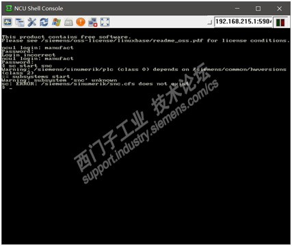

出现$后输入sc start snc,如果正常启动会出现下图:
已启动连接                                                   由于v4.7以上版本没有snc所以无法连接;

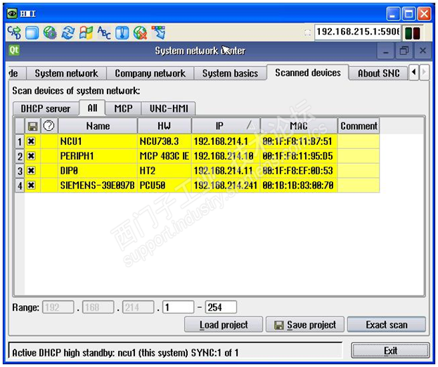

如果控制中心已启动可用vncviewer输入地址192.168.215.1:5906在后台中看到实际手持单元的DIP地址如下:

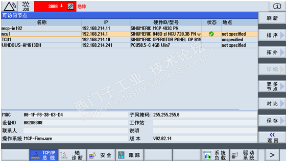

840Dsl v4.7以上版本只能在显示器的诊断→TCP/IP总线→TCP/IP诊断→网络诊断→可访问节点中观察是否手轮连接网线已接通。
点击更多节点进行搜索
如果接通了会出现上图DIP0的IP地址:192.168.214.12
