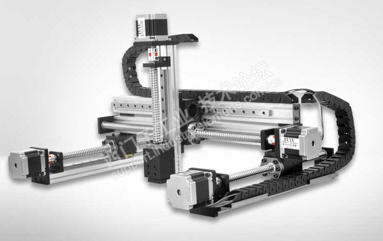

所谓龙门同步机构,类似上图X轴,有2个(或以上)的电机,两轴没有机械刚性联结,靠“电子齿轮”实现位置同步。

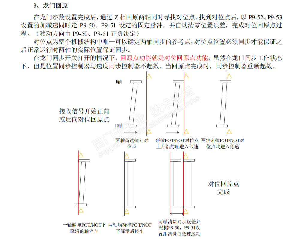

基于控制器的同步控制,需要通过总线读取两轴编码器值(或者用2套高速计数器)和电流,在控制器里与所谓“虚拟轴”比较之后,再将偏差值分别控制两轴驱动器;而伺服驱动器本身就有编码器的计数器,一拖二龙门同步伺服驱动器共用直流母线,两轴的位置、电流参数直接在驱动器里通过数字门电路比较,这是硬实时。
刚做完一套使用国产信捷DM5F伺服的龙门同步控制提升机,电机每转脉冲设为10K/R,空载和带载测试,观察两轴脉冲偏差不超过10个(设置偏差报警100个脉冲)
