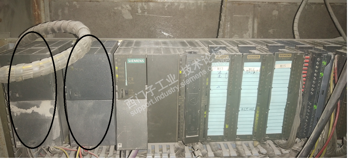

电气人员现场检查,发现又是同一个问题,CPU指示灯全部熄灭,现场设备停止。万用表检查进线电源正常,CPU进线24V电源正常,确定是CPU损坏了,随之更换CPU模块。更换后上电正常,又开始了紧张的生产节奏。
问题出现两次了,一直没有找到根本的原因这是大问题。CPU拆开检查,发现电容爆了,怀疑是进去强电造成的,但是哪里进去的强电呢?排查中,,,,,

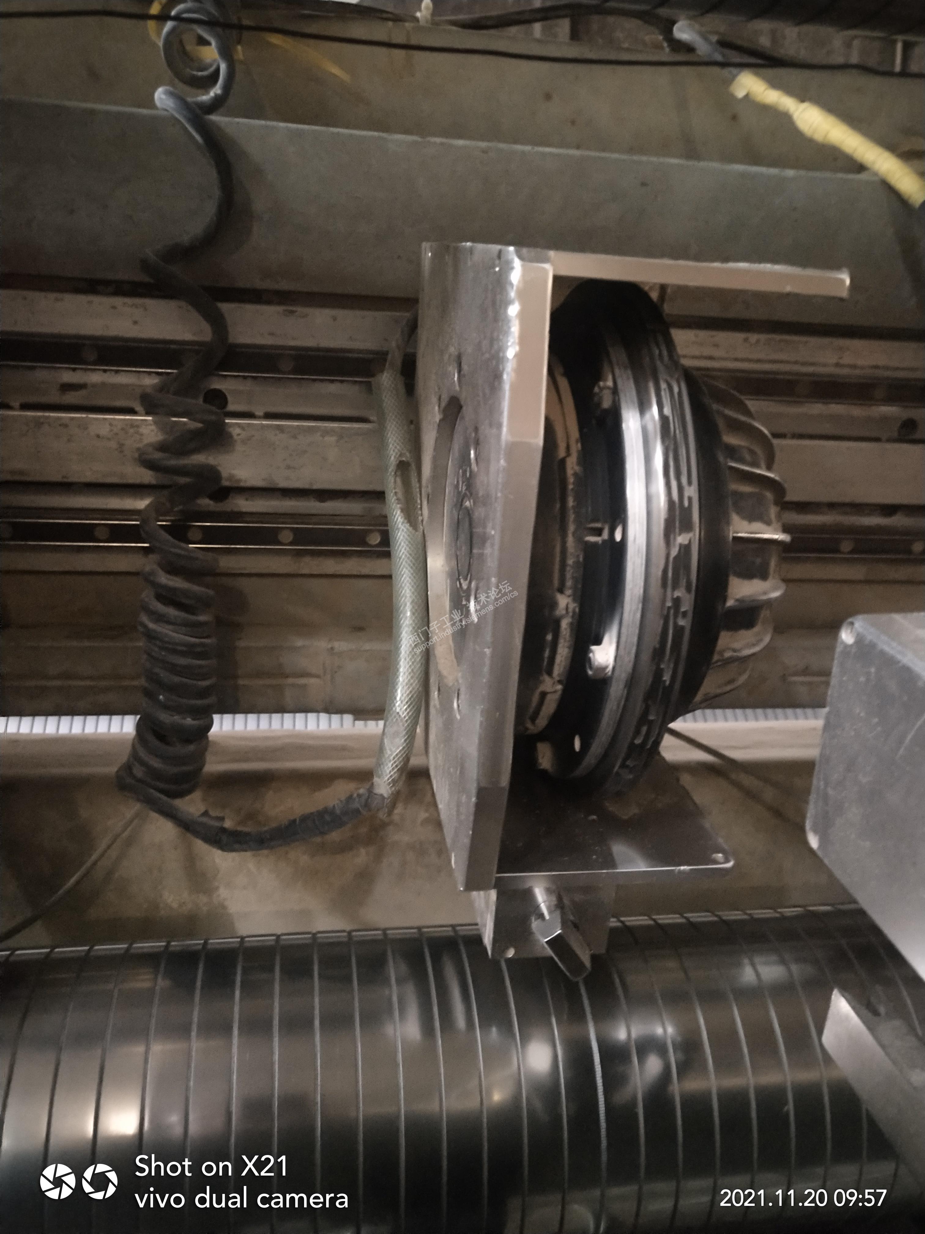

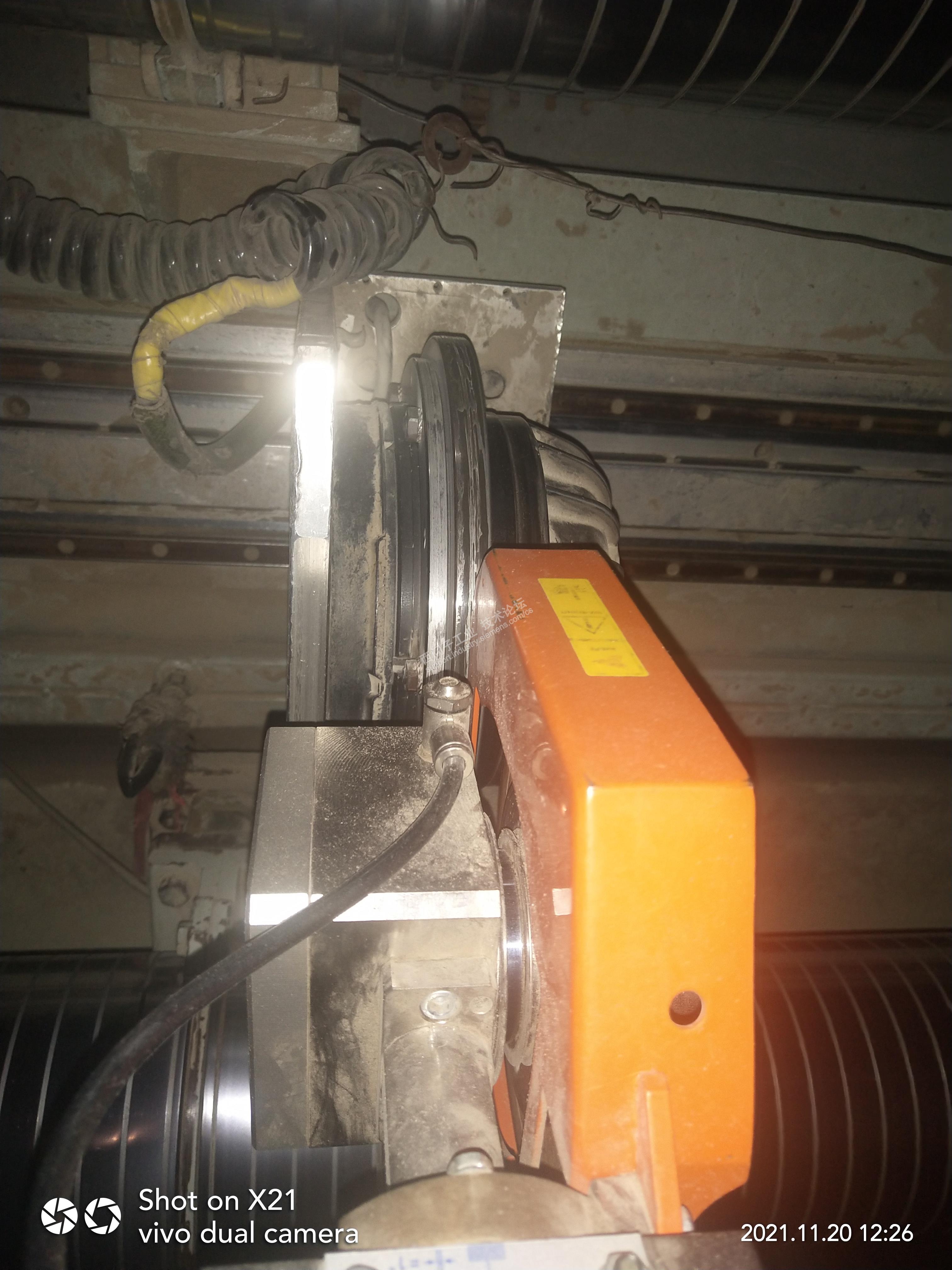

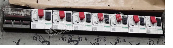

隔天运行中再次发生故障,不过是变频器报过流故障,检查电缆发现电缆破皮,变频器一拖7,中间由断路器进行分路,断路器D10.电机0.55kw。处理电缆时发现,整根电缆里面有6根电缆,3根电机线,1根接地线,2根热过载信号线。
此次是两根电机线被圆刀磨损导致的。在此联想到,如果电机线与热过载信号线一起损伤,
原因分析:
那么变频器的输出电压则会加载到24V+以及DI模块上面。这个地方存在着隐患,检查其他的电缆果然存在着多少的磨损电缆现象,有的已经漏出铜丝。停机对其且全部整理防护后先开机。制定计划后下次停机再处理。

1、 现场设计时CPU与模块与现场使用同一个24V电源,极有可能导致24v电源被强电入侵。
2、 CPU与现场的电源分开,CPU单独供电,现场单独供电。在左侧为新加24v电源。
1、 电机热过载信号拆除,使用电机保护器进行保护。之前的D10断路器没有保护作用,使用马达开关电流调至额定电流的1-1.2倍。
1、 圆刀电机保护罩完善,避免损伤电缆。
2、 由于电机又是移动,改为弹簧收缩电缆,降低故障率。
