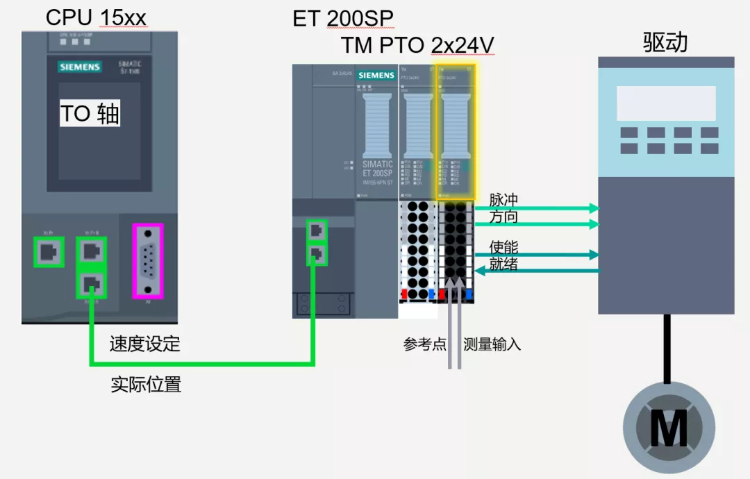

1.1 SIMATIC ET 200SP 分布式 I/O 系统再添新模块
“PTO 脉冲”是一种应用广泛、通用、简易的设定值接口,可以用于低成本的设备中,控制对象是步进驱动器或伺服驱动器。
西门子分布式 I/O 系统 SIMATIC ET 200SP,增加了新模块 TM PTO 2x24V(2 通道)用于连接步进驱动器,可以控制带有 PTI 接口(脉冲串输入)的驱动器。特别适用于使用 SIMATIC 轴工艺对象进行控制。
TM PTO 2x24V 可用于以下应用,例如:
  • 包装机
  • 贴标机
  • 半导体行业
  • 电子行业
  • 精确移动小质量负载
通过脉冲信号的输出来到达目标位置,改变脉冲频率,可以调整驱动器的速度。并且提供了附加的数字信号控制轴:
  • 使能驱动器:数字输出,用于输出激活驱动器的使能信号
  • 驱动器就绪:数字输入,作为读取所连接驱动器的“驱动器就绪”状态
  • 参考点开关:数字输入,作为参考点开关,回零时用于将轴与机械装置位置对应
  • 测量输入:数字输入,作为测量探头输入,用于在工艺对象运动期间进行实时位置测量任务

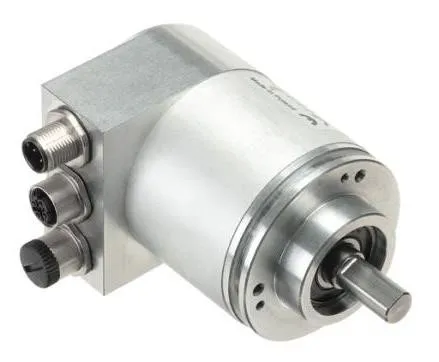

1.2 重新设计 - PROFINET 运动控制编码器更新
西门子 PROFINET 运动控制编码器已重新设计,与之前编码器兼容,改进如下:
  • 支持编码器配置文件 4.2
  • 符合 PROFINET V2.33 的通信接口
  • 更短的周期时间
  • 更精细的分辨率,较以前版本改进了诊断
技术优势:
  • 支持环网冗余 MRP(RT)以及 MRPD(IRT)
  • 设备更换无需工程软件
  • 兼容 V4.2 和 V4.1 版本的编码器,并模拟 V3.1 版本的编码器配置文件(兼容模式)
  • 支持标准报文 81 到 89 以及专有报文 860 和 862 扩展功能
  • 优化了基于改进的 PROFIdrive 故障内存(例如过温报警的故障和警告诊断日志)和标准 PROFINET 诊断(报警通道)的诊断功能。
其他优势包括:
  • 周期较短 ≥ 250 μs(以前≥ 1ms)
  • 更精细的分辨率有助于更精确的位置感应
  • 使用 LED 进行设备识别
  • 对于速度值的读出,可配置滤波时间、单位和加速度
  • 集成旋转轴功能和小数分度的缩放功能
  • 支持 PROFIdrive 参数通道(非周期性通信)

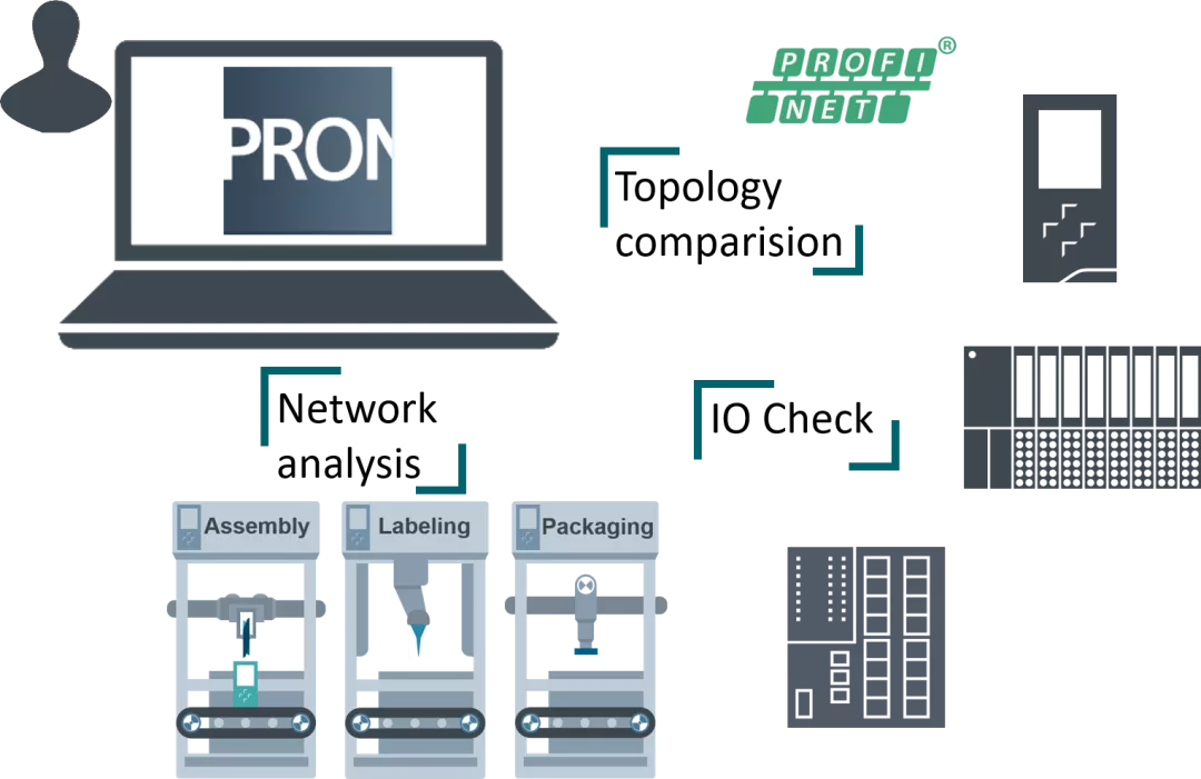

2.1 PRONETA Basic V3.2 用于PROFINET 调试和诊断工具新版本现已发布
PRONETA Basic 是一种简单的 PROFINET 网络分析软件工具,用于快速分析和配置 PROFINET 网络以及对 ET 200 分布式 IO 系统和其他组件进行简单测试。
PRONETA Basic 非常适合解决 PROFINET 安装调试的两个基本任务:
  • “网络分析”任务,提供了连接到 PROFINET 的设备的快速概览。它具有简单的配置选项,例如设置网络参数或为属于 PRONETA PC 连接的子网一部分的设备分配网络名称。该软件工具还提供了强大的功能来相互比较几种网络拓扑,例如将用于项目的“理想”拓扑与实际安装拓扑进行比较。
  • “IO 测试”是一种简单而直观的任务功能,用于测试具有众多分布式 IO 设备的 IO 接线。
这两项任务都可以在 CPU 集成到网络之前执行。由于不需要其他工程工具软件支持,PRONETA Basic 早期就可以快速方便地检查系统配置。
此次增加的 PRONETA Basic V3.2 的新功能有:
  • 支持大多数 SIMATIC S7-1500 CPU 和 ET 200SP CPU 的中央 IO 模块的 IO 测试
  • 读出所有设备的诊断信息
  • 可以通过 IP 转发在其他子网中找到设备
  • 错误修正和性能改进
