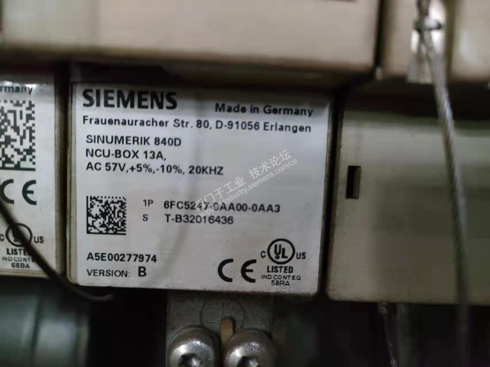

  废话不多说了,在这次疫情干扰的时期,工厂的落地镗铣床也出了报警:报警号没记,意思是NCK电池电量已经到了极限,操作者问我是啥意思?我说NCU上有个电池,电池是保持数据记忆的,我找到了相应的位置:
电池位置就在这里,更换电池刻不容缓,更换电池需要几点注意事项:
  1. 尽可能带电更换;
  2. 断电更换需要在15分钟内完成;
  3. 更换前做好备份;
现在备份就可以做了:
1、在屏幕下方主菜单中选“服务”
2、按扩展键>选“连续启动”,勾选存档内容NC\PLC\MMC,然后自己重新命名存档文件名,最好分开保存。
3、从屏幕右侧垂直菜单选择你想保存到哪儿,Archive指硬盘。
4、按右侧垂直菜单“开始”就开始备份数据了。
数据备份保存好,等待采购电池来更换;
备份好数据,我取出了电池让维修人员看看,到时他们好进行更换;
事情处理完毕,交代的已经非常清楚了。接下来维修人员自己就可以处理了。
事情过了两天,更问了问,已经更换完成涛声依旧了。
