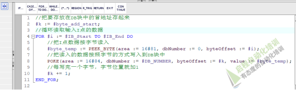

比如, 昨天,就有人在***中分享了一篇文章。
西门子SCL语言:5句代码完成IO映射的功能
https://mp.weixin.qq.com/s/BSa3U5LL8Zf5ftFzd3n1Lw
为了尊重其文章版权,我尽量原汁原文引用其图片:
https://mmbiz.qpic.cn/mmbiz_png/RsvL41ewpMn3dy4PQcvUUjwTMiagbZIZyq0lgZEgdE29Ze55QO3gprs0phgFwMgDJqn3rYZV8C57WKBJlGYm4XQ/640?wx_fmt=png&tp=webp&wxfrom=5&wx_lazy=1&wx_co=1
其文章的核心内容是用PEEK/POKE指令,做了个循环,批量式地实现了IO映射。
随后我们在***中进行了简单讨论,反对者居多数,支持者态度也不明显。 我就不直接引用原话了。
我给出的质疑是,如果真的发生了I/O通道替换,应该怎么做?
毕竟, 既然你做的目的是这个,它就当然会发生。 否则你岂不是白忙活了嘛?
好像也没有什么更好的答案。 只能是在循环之后再多一句指令,打一个补丁:
比方原本是把%I0.0 映射到了数据块符号定义的地址:DI_DB.DI00,现在物理通道改为了%I31.7,则为:
DI_DB.DI00:=%I31.7;
即, 在循环逻辑中对DI_DB.DI00做了一次赋值,然而紧随其后,又再次赋值,按照先后理论,后一次的值才是真值,程序中可以正常运行了。
然而,如果真的发生IO通道坏而不想更换卡件,要换IO点的话,如果没做过IO映射,该怎么处理呢?
也同样打一句补丁即可,只需在程序的最开始增加:
%I0.0 :=%I31.7;
在PLC中,I和Q原本就不是简单的电气通道,而是个寄存器,无非是PLC底层系统,在循环的每个周期,把电气信号转换为数值之后,对应到了寄存器中。 而如果你程序中某个位置对这个寄存器的值进行了修改,那么随后的程序中,程序执行时采用的就是新值,而不再是原本的电气信号的值了。
所以,我猜那些大力宣扬IO映射方法的工程师,大概是不知道这一基础知识点的吧?
