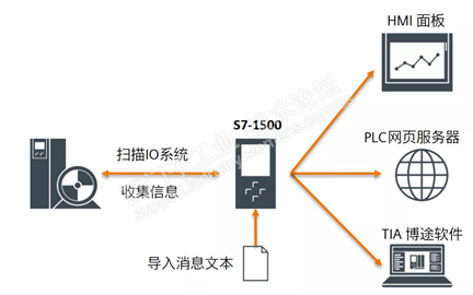

1.两种方法介绍
LAlarmHdl 库中提供两种获取 SINAMICS 驱动故障报警的方法,工作过程如图1 所示。
图 1.功能块的工作过程
  • 方法一
(FB 块LAlarmHdl_DriveAlarmsIOSystem) :主动执行扫描的 FB 块,通过扫描 IO 系统中连接的 SINAMICS 驱动器,然后观察驱动是否出现故障报警。一旦检测到故障报警,FB 块系统诊断报告消息,并自动将找到的驱动器对象的消息添加到 PLC 的报警显示中,如果项目中包含较多的驱动器,可以选择此方法。
  • 方法二
(FB 块LAlarmHdl_AddSINADriveAlarms) :一种模块化高效的方法,通过非循环数据交换的方式收集 SINAMICS 驱动器消息,发送带有 SINAMICS 消息文本的程序报警。可以将单个 SINAMICS 驱动对象的消息添加到 PLC 的消息显示中。当项目中只有几个驱动器时,可以选择此方法。

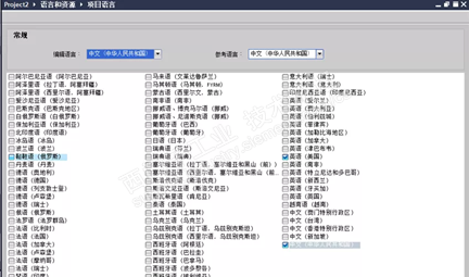

步骤一

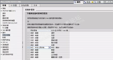

进行 TIA 博途中的项目语言设置和 PLC 语言设置,如图 2、图 3 所示。
图 2. TIA 博途中的项目语言设置
图 3. PLC 中配置语言

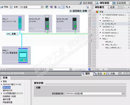

步骤二
激活 PROFIdrive 的标准诊断功能。这可以在 SINAMICS 驱动系统的设备配置中完成(例如 S210属性设置),如图 4 所示。
图 4.激活 PROFIdrive 的标准诊断

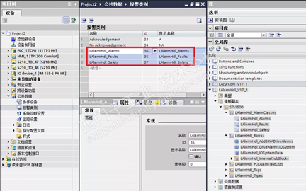

步骤三

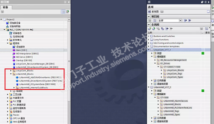

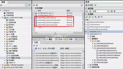

导入用于 HMI 报警视图的 Alarm classes 及 Text lists,并且在 STEP7 中集成库功能块,如图 5、图 6、图 7 所示。
图 5. 集成 Alarm classes 到公共数据“报警类别”中
图 6. 集成 Text lists 到“ PLC 报警文本列表”中
图 7.在项目中集成库功能块
请按照如下顺序操作。
01拖拽 LAcycCom 库中的资源管理和基于驱动器的功能块。
02拖拽文件夹   LAlarmHdl_Tags 到 PLC 的 “PLC tags” 中
03拖拽文件夹 LAlarmHdl_Types到 PLC 的“PLC data types” 中
04拖拽文件夹   LAlarmHdl_Blocks 到 PLC 的 “Program blocks”中

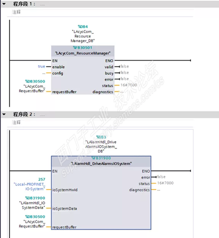

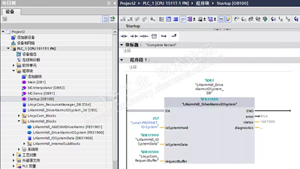

(1)方法一需要使用此步骤,在Startup OB(OB100)和循环程序(例如 OB1)中调用 LAlarmHdl_DriveAlarmsIOSystem 功能块,如图 8、图 9 所示。
图 8. Startup OB 中调用 LAlarmHdl_DriveAlarmsIOSystem 功能块
图 9. 在 OB1 中调用 LAlarmHdl_DriveAlarmsIOSystem 功能块

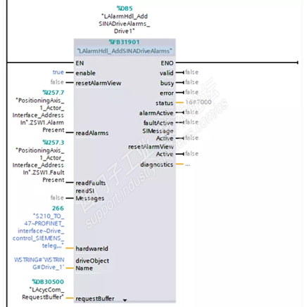

(2)方法二需要使用此步骤,在OB1中为每个驱动添加LAlarmHdl_AddSINADriveAlarms 功能块。通过状态字(ZSW1)用于检测报警和故障。readAlarms 和 readFaults 输入参数通过这些状态触发。如图 10 所示。
图 10.使用状态字检测驱动器对象的当前消息

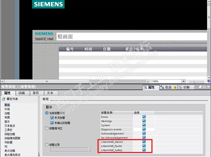

HMI “报警视图”的设置,在属性中启用 LAlarmHdl 报警类的显示,如图 11 所示。
图 11.HMI “报警视图”的设置

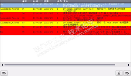

3.故障报警显示
驱动器的故障报警消息会自动显示在 HMI 的报警视图中,如图 12 所示。
图 12.触摸屏故障报警显示

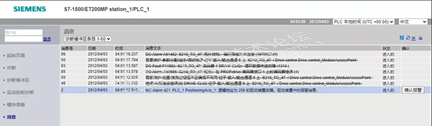

SIMATIC S7-1500 网页服务器中显示的故障报警效果如图 13 所示:
图 13.网页服务器的故障报警显示
可以看出通过以上的两种不同方法,能够实现获取来自 SINAMICS 驱动的所有故障报警的目的。并且这些信息可通过 HMI 的“报警视图”、PLC 的 Web 服务器以及 TIA 博途软件的在线诊断中显示。
