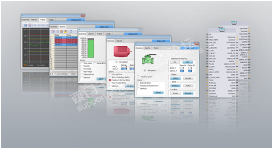

BST的画面窗口如图,可以认为无限接近PCS7的画面了。
